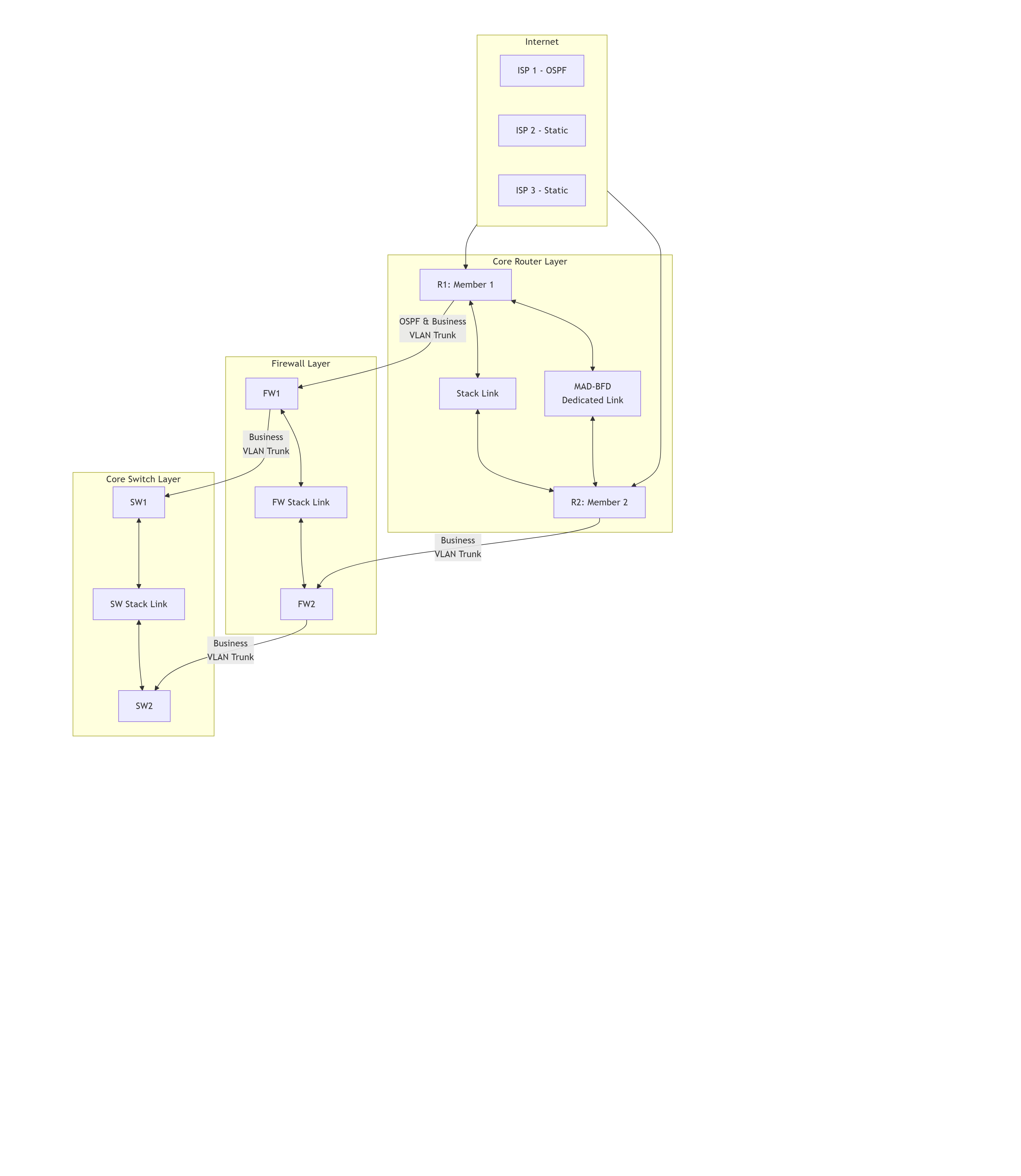

2.1 物理拓扑
网络为“日”字形冗余拓扑,如下图所示:
2.2 关键配置
  • 堆叠: R1与R2组成IRF堆叠。
  • 多主检测: 配置MAD-BFD,使用独立的物理专线。
  • 路由协议:
    • 三条互联网业务线路:
      1. 线路1: OSPF协议(外部单线)
      2. 线路2: 静态路由
      3. 线路3: 静态路由
    • 一条内部互联链路:
      • R1与FW1之间也运行OSPF协议。
