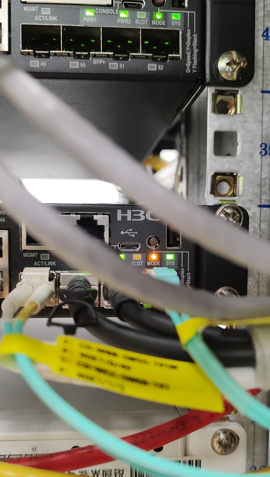

s5560这个指示灯施正常的吗
2025-10-20提问
  • 0收藏,1561浏览
s5560这个指示灯是不是不正常呀
正常的,
4.2.4  端口模式指示灯
为了使用户通过交换机各类型端口的“端口状态指示灯”能够获取更多的设备信息,本系列交换机的同一个“端口状态指示灯”可以从不同的角度详细显示端口的工作状态。
·     “端口模式指示灯”用来告知用户,当前各种类型端口的“端口状态指示灯”具体显示的是何种类型的信息。
·     通过“端口模式指示灯模式切换按钮”可调整“端口模式指示灯”的显示状态,从而达到最终控制“端口状态指示灯”显示信息的目的。
表4-16 端口模式指示灯说明
面板标识
指示灯状态
指示灯含义
MODE
绿色常亮
端口状态指示灯指示端口速率
黄色常亮
端口状态指示灯指示端口双工模式
绿色闪烁(仅S5560X-30C-PWR-EI及S5560X-54C-PWR-EI支持)
端口状态指示灯指示端口PoE供电情况
黄色闪烁
端口状态指示灯指示设备的IRF成员编号,例如设备IRF成员编号为5,则编号为1~5的端口状态指示灯绿色常亮
说明
·     对于Release 63xx系列中Release 6326之前的版本,和Release 65xx系列中Release 6522之前的版本:按压“端口模式指示灯模式切换按钮”可调整“端口模式指示灯”的显示状态,调整后的端口模式指示灯状态会保持不变,直至再次按压端口模式指示灯模式切换按钮。
·     对于其它版本:按压“端口模式指示灯模式切换按钮”可调整“端口模式指示灯”的显示状态,调整后的端口模式指示灯状态仅能维持60秒,60秒后端口模式指示灯状态会自动恢复成绿色常亮。
您好,这是pwr电源灯,sys是系统灯,mode是端口模式指示灯
