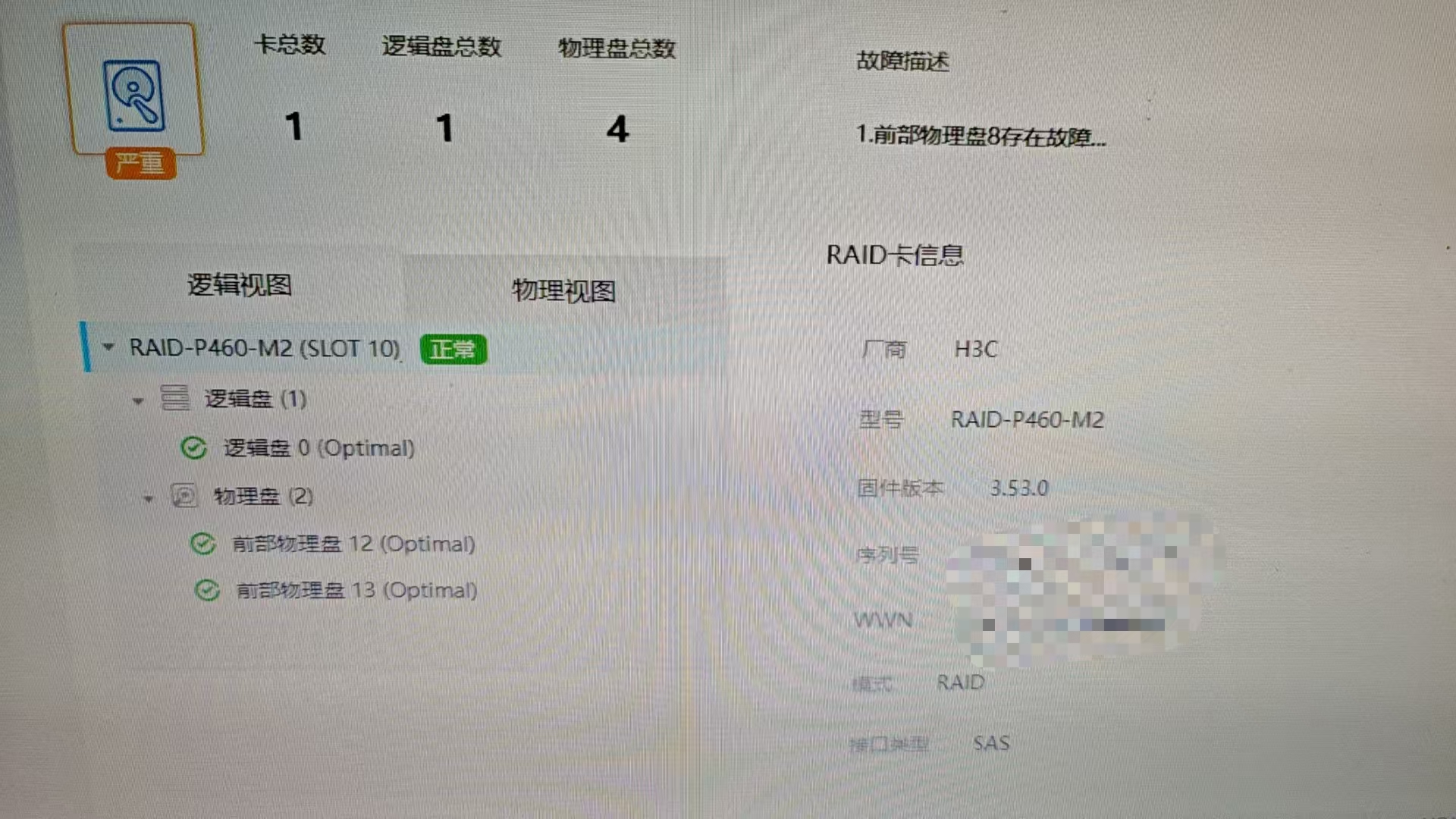

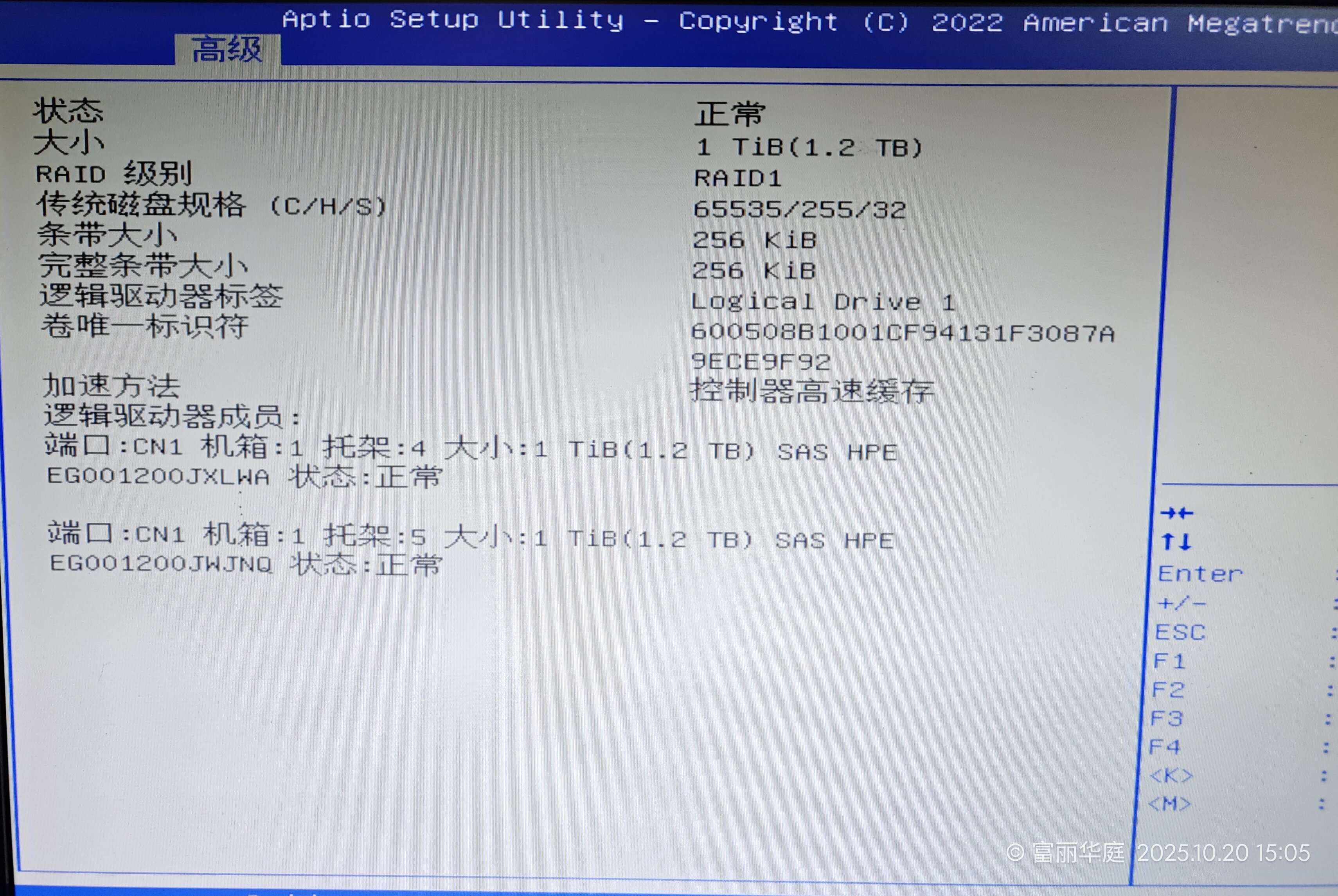

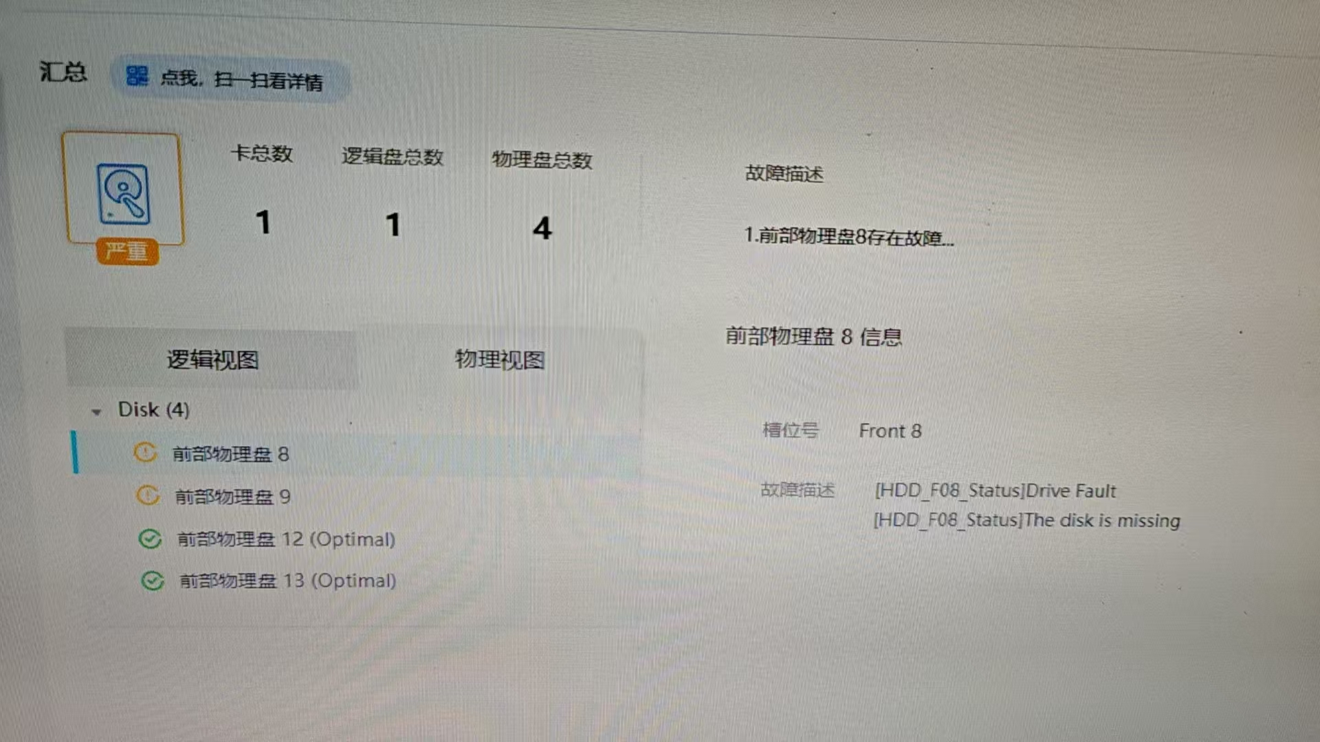

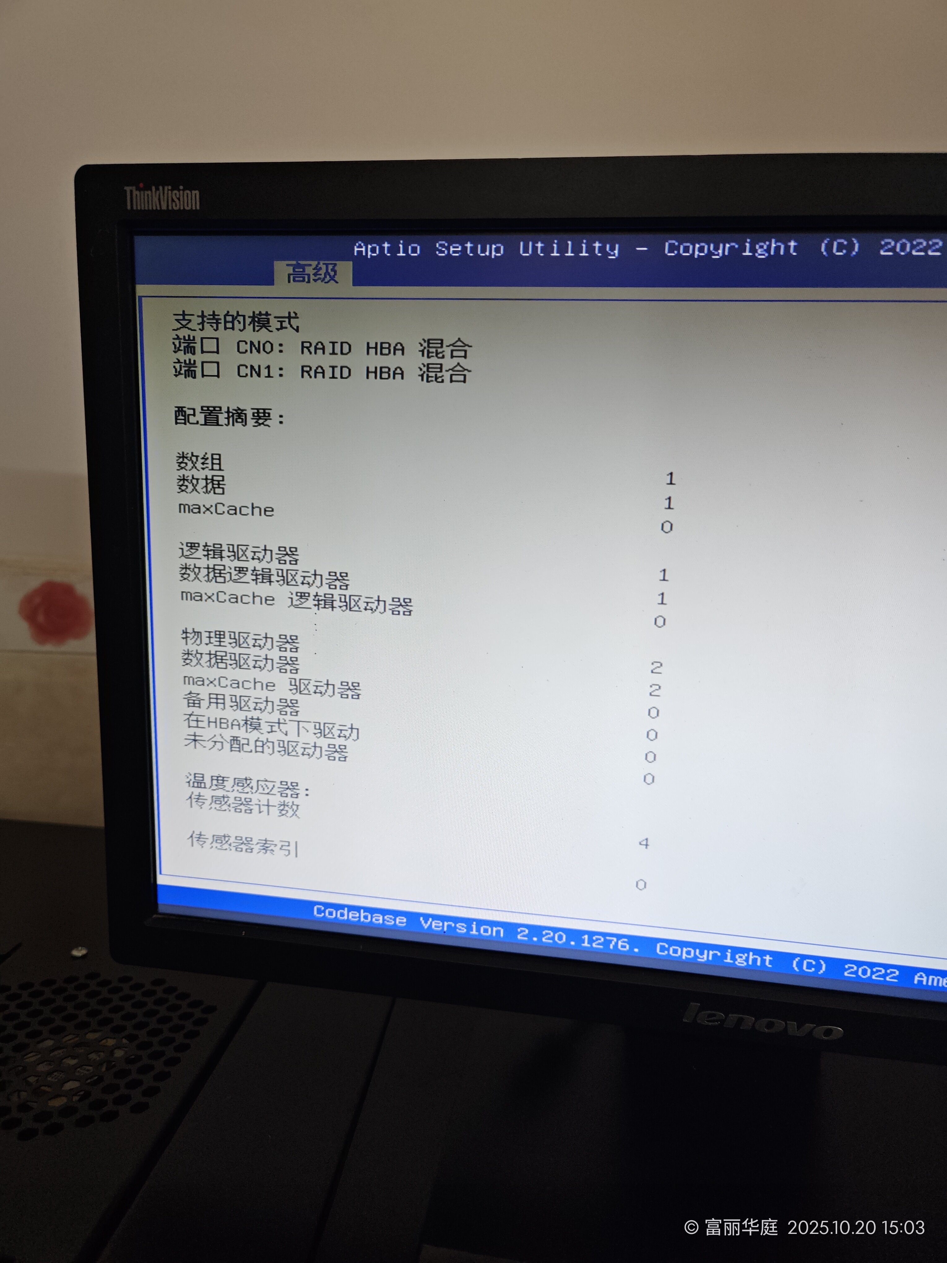

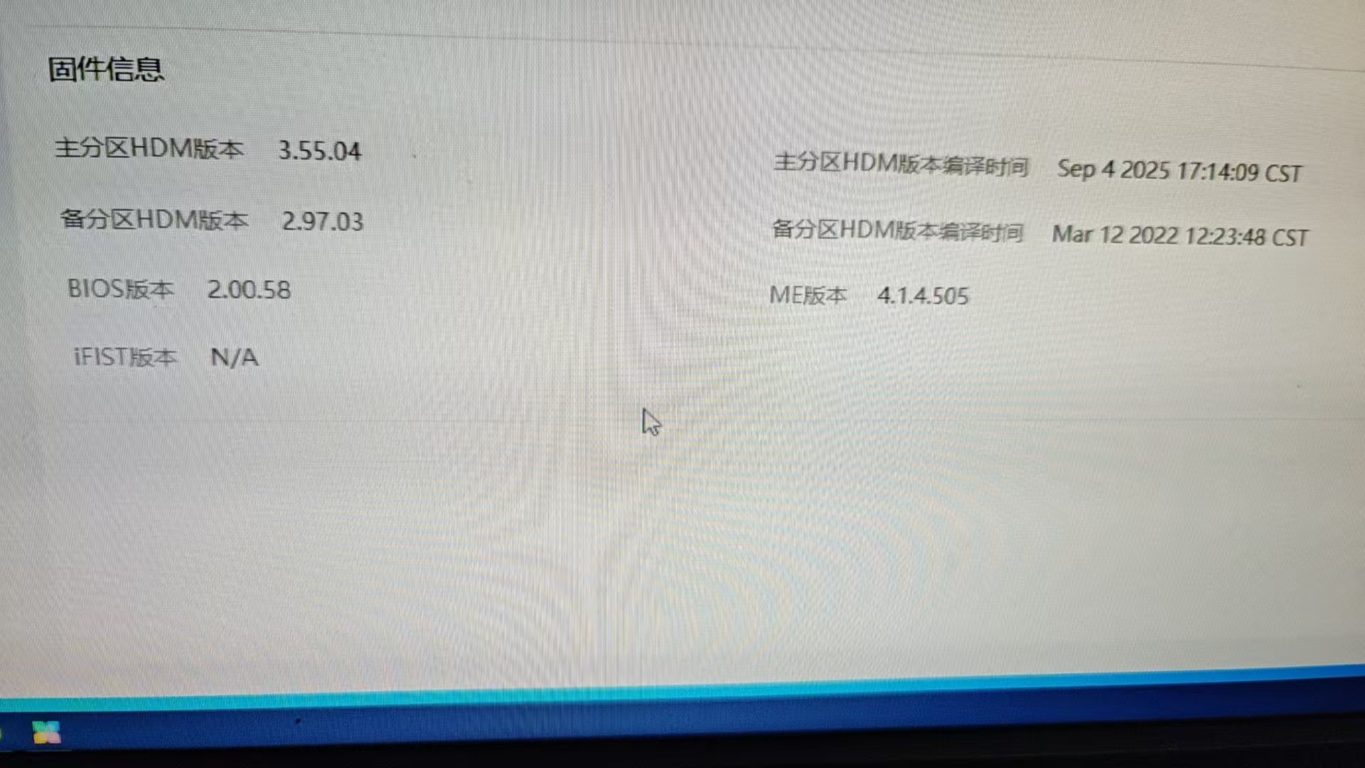

有台R4900G3服务器,HDM上有硬盘严重告警,有两个硬盘位上硬盘丢失,服务器本身只有两个1.2T硬盘做RAID1,但是HDM上又显示物理盘有4个,然后有两个丢失。这个是什么原因,原来的固件是2.97.0.3,上次我升级为官网上最新的3.55.04,这个告警就消失了,才一个星期不到这个告警又出现了。
和我局点差不多,这种就是客户没有删了旧raid然后直接拿盘创建新raid了,应该旧可以了
