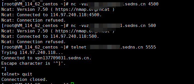

我的设置是web登陆后 在高级设置>地址转换>虚拟服务器 添加了3个端口转发到内网10.0.1.35  其中5555是tcp,500,4500是udp端口。这3个端口内网测都是通的,但5555端口外网可以telnet通,500,4500外网测端口不通。请部如何解决500及4500端口转发不生效问题

公网用PPOE拨号的 用ddns 做动态域名解析的,公网应该没问题,tcp都能通,就是udp端口通不了
