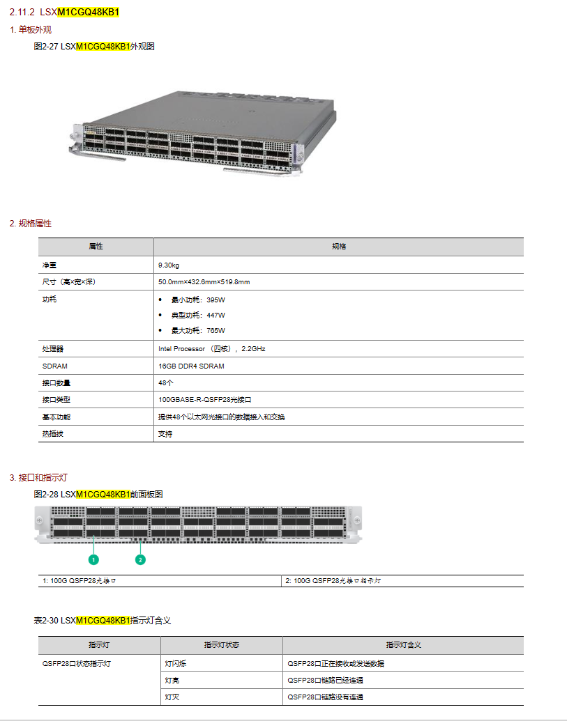

这款交换机的这个板卡的端口面板图谁有,不知道端口对应端口号

你好参考这个
2.11.2  LSXM1CGQ48KB1
1. 单板外观
图2-27 LSXM1CGQ48KB1外观图
2. 规格属性
属性
规格
净重
9.30kg
尺寸(高×宽×深)
50.0mm×432.6mm×519.8mm
功耗
·     最小功耗:395W
·     典型功耗:447W
·     最大功耗:765W
处理器
Intel Processor (四核),2.2GHz
SDRAM
16GB DDR4 SDRAM
接口数量
48个
接口类型
100GBASE-R-QSFP28光接口
基本功能
提供48个以太网光接口的数据接入和交换
热插拔
支持
3. 接口和指示灯
图2-28 LSXM1CGQ48KB1前面板图
1: 100G QSFP28光接口
2: 100G QSFP28光接口指示灯
表2-30 LSXM1CGQ48KB1指示灯含义
指示灯
指示灯状态
指示灯含义
QSFP28口状态指示灯
灯闪烁
QSFP28口正在接收或发送数据
灯亮
QSFP28口链路已经连通
灯灭
QSFP28口链路没有连通
