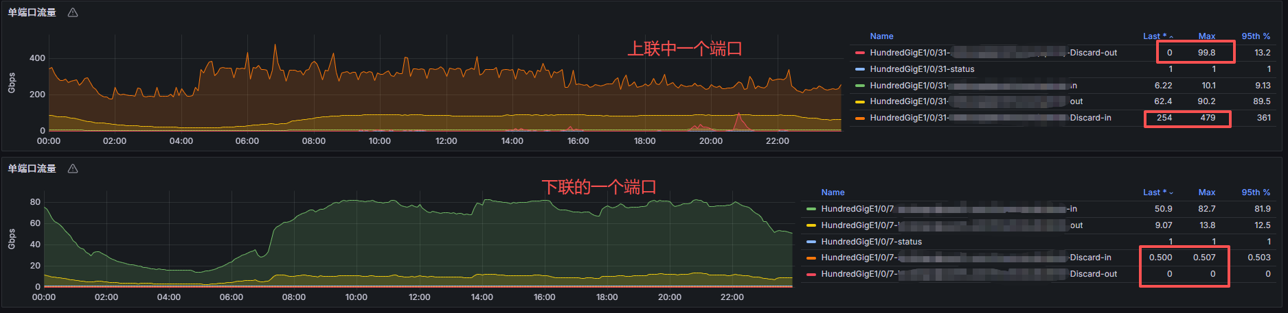

组网状态:
S6820-32H作为核心交换机与运营商互联,互联端口是HGE1/0/29 、HGE1/0/30 、HGE1/0/31 、HGE1/0/32
HGE1/0/29和HGE1/0/32 捆绑在一个Route-Aggregation
HGE1/0/30和HGE1/0/31 捆绑在一个Route-Aggregation
下联6个100G端口,两两接在一个接入层交换机上,下联流量往上走的时候流量比较大。
故障现象:
网络出方向到200G时,通过基调去探测节点内服务器时有丢包,出方向到360G时,丢包特别严重。
初步故障判断:
通过SNMP抓取发现HGE1/0/29 、HGE1/0/30 、HGE1/0/31 、HGE1/0/32 端口上出入方向均有discard的错包。

🧠 二、关于上联端口 discard 原因分析
你提到:
下联口没有 discard,上联口持续有 discard,且只在流量大时明显。
这基本可以确认是 出方向拥塞引起的硬件队列丢包。
原因可能有:
