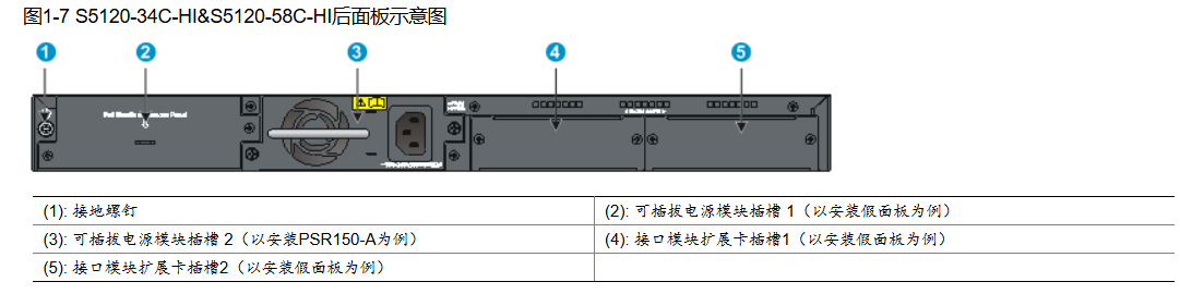

我看官方文档介绍这个s5120-58c-hi风扇都是可插拔的,但是我现场看到设备后面只有两个电源模块,没有其他的,没看到支持插拔的风扇模块啊,这个设备是风扇电源一体的吗?还是风扇在设备里面
S5120-34C-HI&S5120-58C-HI交换机后面板
图1-7 S5120-34C-HI&S5120-58C-HI后面板示意图
(1): 接地螺钉
(2): 可插拔电源模块插槽 1(以安装假面板为例)
(3): 可插拔电源模块插槽 2(以安装PSR150-A为例)
(4): 接口模块扩展卡插槽1(以安装假面板为例)
(5): 接口模块扩展卡插槽2(以安装假面板为例)
说明
S5120-34C-HI&S5120-58C-HI以太网交换机后面板上有两个电源模块插槽,出厂时可插拔电源模块插槽2为空,可插拔电源模块插槽1安装假面板。用户可根据需要为交换机选配一个或两个电源模块,图1-7以可插拔电源模块插槽2安装PSR150-A交流电源,可插拔电源模块插槽1安装假面板的情况为例。
风扇是一体的,不可拔插
你好,你这个一体是指风扇跟电源一体还是风扇跟设备
请叫我小明大人 发表时间:2025-10-22 更多>>
您好,一体的,不可插拔
粉丝:2人 关注:3人
风扇是内置的,电源是可插拔的
