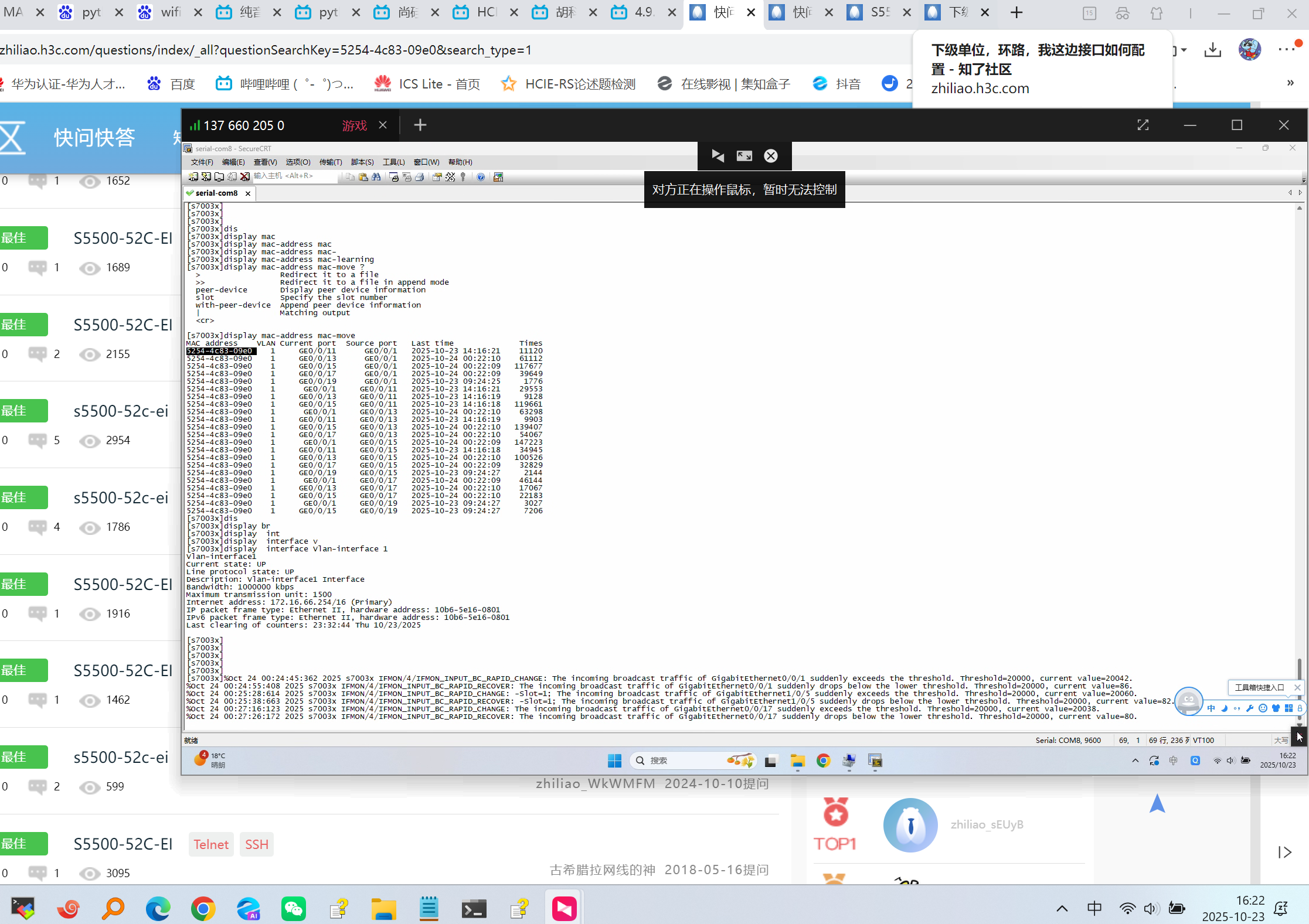

核心交换机是S7003X,核心光口下面接接入交换机。接入交换机都是傻瓜交换机,看核心交换机mac地址漂移记录,这个5254-4c83-09e0地址一直显示漂移。我测试了一下:关闭核心交换机所有接口,这个5254-4c83-09e0地址学习不到,开启核心任意一个级联接入的光口都能学习到这个mac。开启两个光口,mac地址就在这两个接口漂移。这是什么问题啊?

核心交换机S7003X下接的接入交换机为傻瓜交换机(无法管理),且MAC地址5254-4c83-09e0持续出现漂移记录,经测试:关闭所有接口时无法学习到该MAC,开启任意接口后该MAC又被学习到,说明该MAC地址在不同端口间频繁切换,存在**MAC地址漂移现象**。
结合信息分析,可能原因如下:
1. **网络环路**:由于接入侧为傻瓜交换机,无法运行STP,若存在物理环路(如用户侧私接Hub或网线成环),会导致广播风暴及MAC地址在核心不同端口间反复刷新,表现为漂移。这是最可能的原因。
2. **同一MAC地址设备多点接入**:设备或虚拟机配置了相同MAC地址(如克隆虚拟机、网卡绑定异常),通过不同接入端口接入网络,导致核心交换机在不同端口学习到同一MAC。
3. **上行链路震荡或链路质量差**:光模块、光纤或端口故障导致链路频繁UP/DOWN,引发MAC表项刷新,被误判为漂移。
4. **STP未启用或配置不一致**:若核心未启用STP,或与上游/下游设备不兼容,无法阻断环路,加剧漂移现象。
**建议处理步骤**:
- 在核心交换机上执行 `display mac-address | include 5254-4c83-09e0`,查看该MAC当前学习到的端口。
- 逐一关闭接入该MAC所对应VLAN的端口,定位具体接入位置。
- 检查该MAC对应设备是否为服务器或虚拟机,确认是否存在MAC克隆或双归属接入。
- 在核心交换机全局启用STP(`stp enable`),并配置根桥,防止环路。
- 建议在核心侧配置 **MAC地址漂移检测**(如H3C的`mac-address flapping detection`),并联动告警或端口shutdown。
- 检查光模块、光纤链路状态,排除硬件故障。
**结论**:当前存在MAC漂移,检查不通过。最可能原因为**接入侧环路**或**多点接入相同MAC设备**,需进一步定位物理链路。
请结合具体端口学习记录和网络拓扑深入排查。

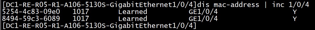

朋友,你问题解决了吗,我也出现了相同情况,不过奇怪的是我漂移的MAC也是5254-4c83-09e0并且没有环路

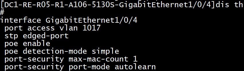

同样的问题,终端是海康的POE摄像头,摸不着头绪

你的电梯监控数据板问题,MAC重复了

我这边也出现5254-4c83-09e0这个MAC地址,按我这边架构,初步看来是电梯PLC网桥的数据板的MAC地址,而且我这有四台电梯,四台交换机都出现MAC漂移,初步怀疑是PLC网桥数据版的MAC重复导致
