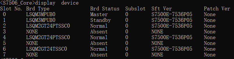

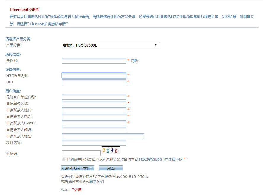

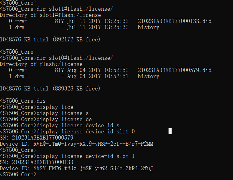

有一台型号为H3C S7500E-NP 的核心交换机,需要注册园区网功能授权函的 license ,因为有两块引擎模块,一主一备, 官网上的license 注册,需要提供引擎的 S/N 和 .did文件,需要导入的是主引擎 还是  备引擎的  S/N 和 .did文件,或者需要同时导入两块引擎的S/N 和 .did文件?
两个都导入
