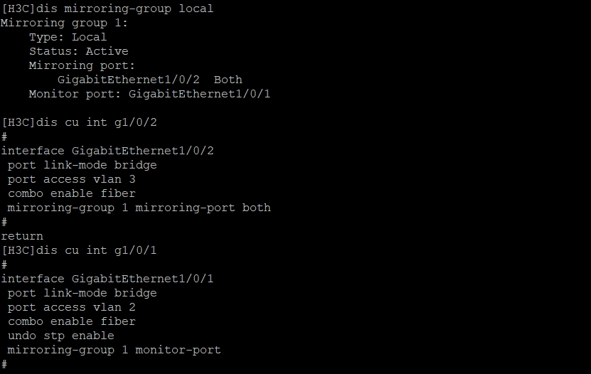

大佬们,不行为什么镜像不到1/0/1口,配置有问题吗

光电复用口。确认一下端口是什么线缆,选择相应模式

配置没问题,好像没有生效

你现在不就是镜像到1/0/1接口的吗

vlan需要一致吧。你一个vlan2,一个vlan3

S5560系列交换机支持最多7个本地镜像组。若本地镜像配置不生效,请按以下步骤排查:
1. **检查镜像组状态**:执行命令查看镜像组状态,若为 `Incompletely` 或 `Inactive`,则表明配置未生效。
2. **确认资源配置**:确保配置的镜像组数量未超过设备支持的7个本地镜像组上限。
3. **检查源和目的端口配置**:
- 源端口不能是二层/三层聚合接口、Tunnel接口或VLAN接口;但可配置其成员端口为源端口。
- 目的端口不能是聚合接口,且不能属于任何聚合组。
4. **查看日志信息**:检查系统日志是否提示“资源不足”或“镜像下发失败”,确认是否存在超规格配置。
5. **确认配置完整性**:确保已正确配置镜像源和镜像目的,两者均需配置后镜像组方可生效。
请根据上述项逐一排查,定位具体原因。
