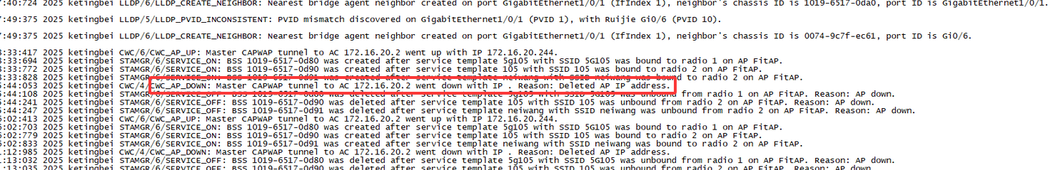

wa2540H下面ap频繁中断,诊断信息都是一样

看掉线原因是删除了AP的IP地址,看看是否有这样的操作。AP如果是自动获取地址,是不是没有获取到地址导致掉线
粉丝:64人 关注:2人
看你这个信息 你把AP手动填写一个IP,并指定AC地址,试试
你在检查一下线路的稳定性
