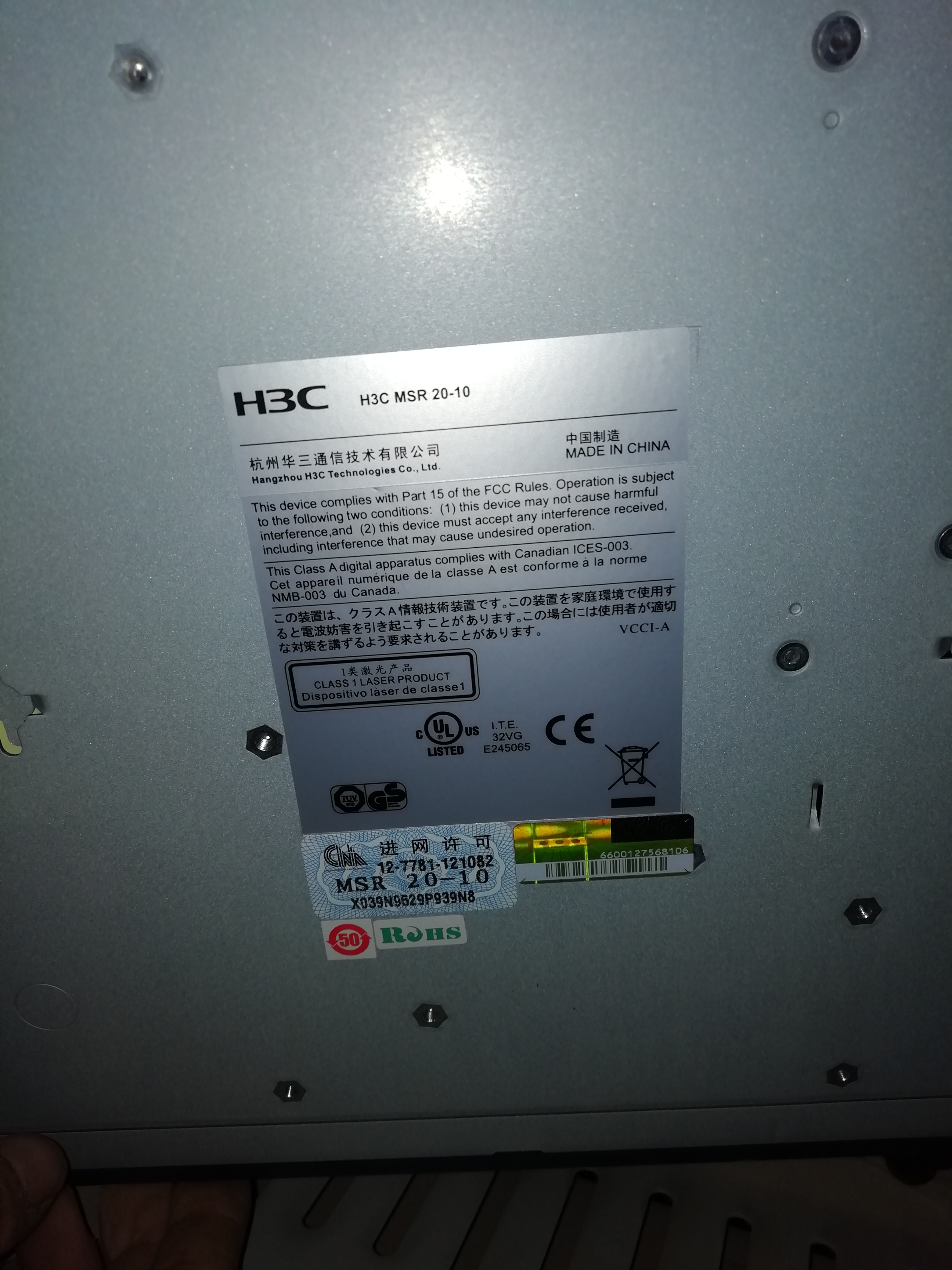

这是我们单位的一台老的H3C路由器,今天到电信公司做了带宽业务升级,由于该用户名密码丢失无法登陆路由器进行配置,请教下各位工程师应如何解决。还有就是应该如何配置该路由器,谢谢!我的邮箱:313680630@qq.com,联系方式:18965068761,比较急,在线等!
这是交换机的MAC地址以及SN序列号?
是console口密码丢失了吗?console口密码丢失的话重启,重启过程中看到ctrl+b的提示,按下ctrl+b,进入bootrom界面,选择6,跳过当前配置启动,然后启动,启动后,就是空配置了,需要配置什么,重新配置就可以了,配置完保存即可。
