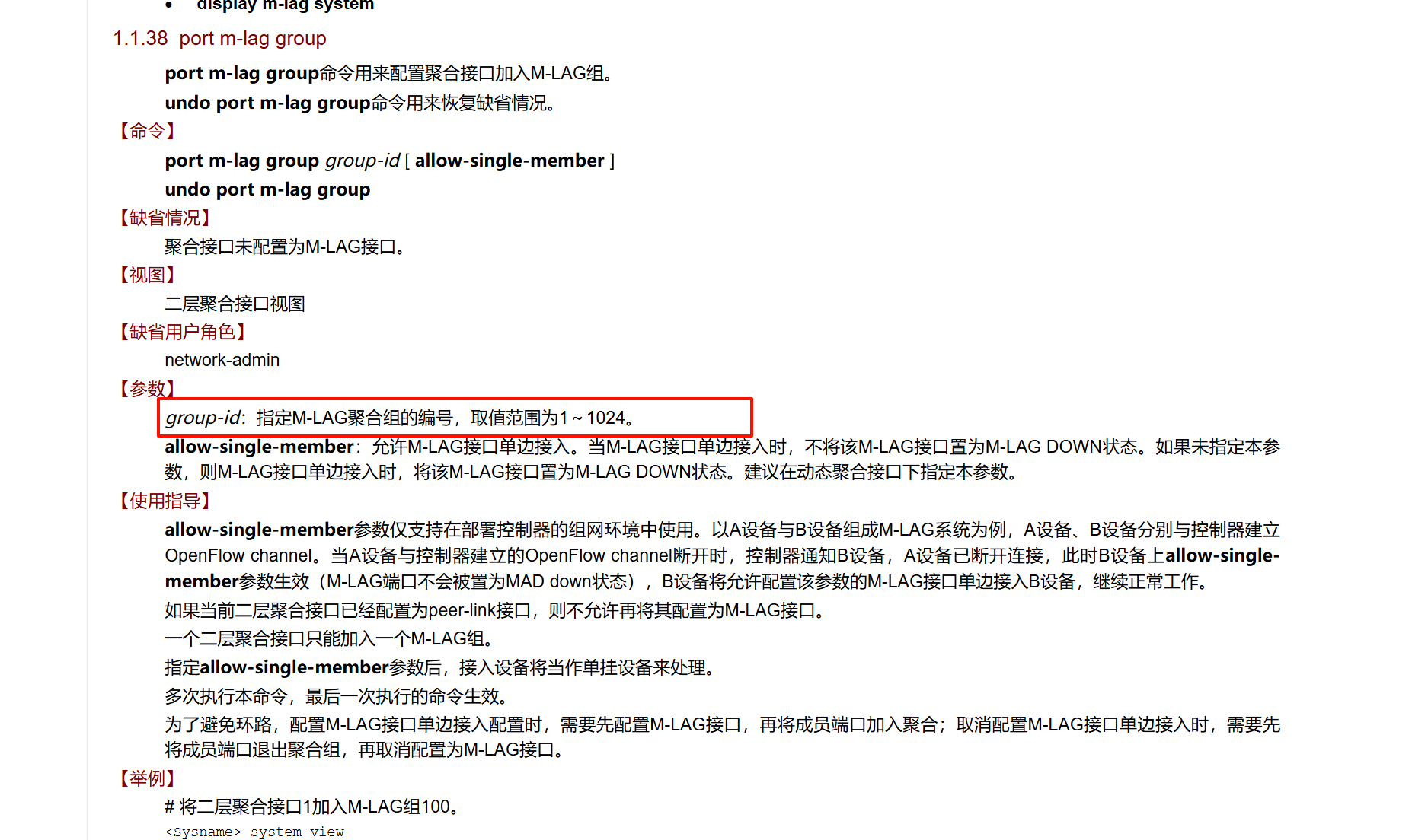

华三和紫光  port m-lag group的编号最大是多少?

port m-lag group
port m-lag group命令用来配置聚合接口加入M-LAG组。
undo port m-lag group命令用来恢复缺省情况。
【命令】
port m-lag group group-id [ allow-single-member ]
【缺省情况】
聚合接口未配置为M-LAG接口。
【视图】
二层聚合接口视图
【缺省用户角色】
network-admin
mdc-admin
【参数】
group-id:指定分布式聚合组的编号,取值范围为1~1024。
allow-single-member:允许M-LAG接口单边接入。当M-LAG接口单边接入时,不将该M-LAG接口置为M-LAG DOWN状态。如果未指定本参数,则M-LAG接口单边接入时,将该M-LAG接口置为M-LAG DOWN状态。建议在动态聚合接口下指定本参数。
【使用指导】
如果当前二层聚合接口已经配置为peer-link接口,则不允许再将其配置为M-LAG接口。
一个二层聚合接口只能加入一个M-LAG组。
指定allow-single-member参数后,接入设备将当作单挂设备来处理。
不能通过重复执行port m-lag group命令修改M-LAG接口单边接入配置。如需修改M-LAG接口单边接入配置,请先通过undo port m-lag group命令取消配置为M-LAG接口,再执行port m-lag group命令修改M-LAG接口单边接入配置。
为了避免环路,配置M-LAG接口单边接入配置时,需要先配置M-LAG接口,再将成员端口加入聚合;取消配置M-LAG接口单边接入时,需要先将成员端口退出聚合组,再取消配置为M-LAG接口。
【举例】
# 将二层聚合接口1加入M-LAG组100。
<Sysname> system-view
[Sysname] interface bridge-aggregation 1
[Sysname-Bridge-Aggregation1] port m-lag group 100

华三交换机的port m-lag group(即 M-LAG 聚合组)编号最大值为 1024。
其编号规则与聚合接口编号一致,取值范围为 1~1024,这一设计可满足大规模网络中多组 M-LAG 的部署需求,例如在数据中心多租户场景下,不同业务可通过独立的 M-LAG 组实现流量隔离与高可用。

华三(H3C)设备的M-LAG组编号范围为1-1024,且不能超过设备支持的最大限制。但M-LAG不支持跨品牌对接,因此华三与紫光设备之间无法实现M-LAG,紫光设备的编号范围不在华三兼容范围内。
