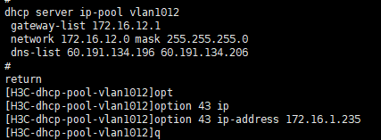

配置了options 43 ip-address 172.16.1.235
路由器和VLAN1012都已经可达,找不到无线AP

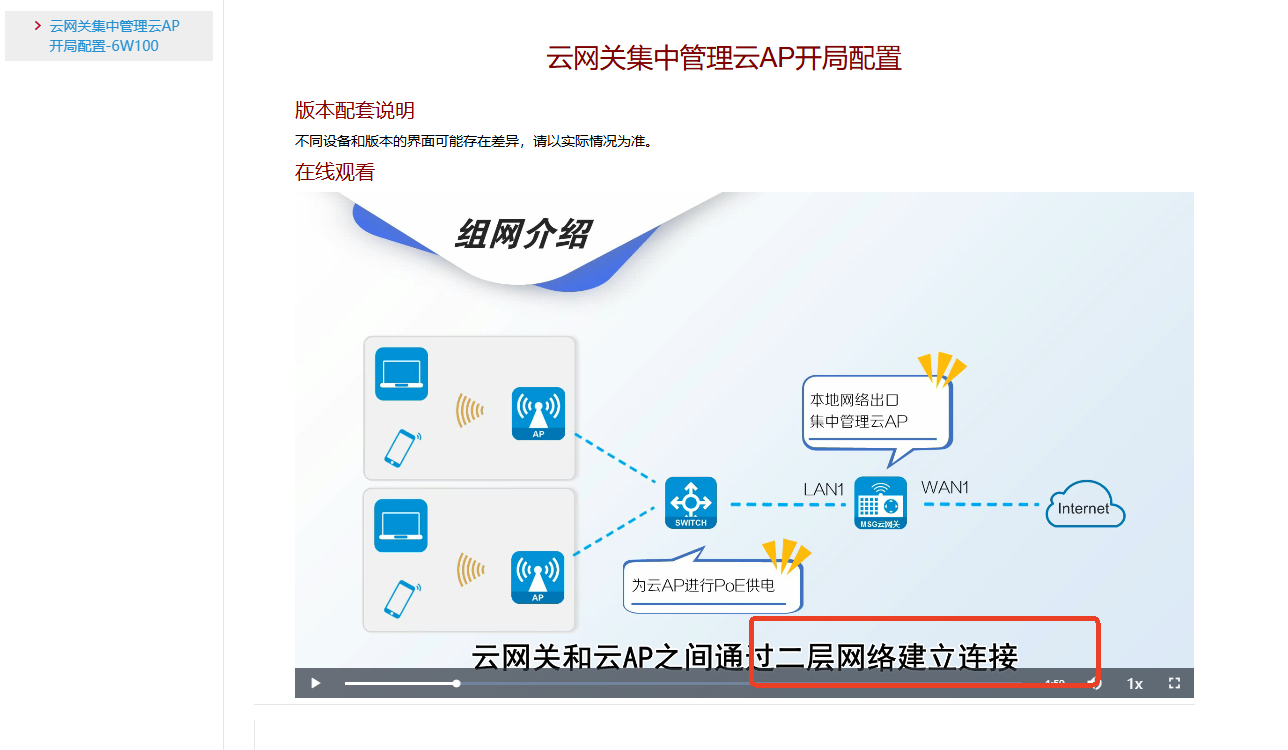

不支持三层注册呢,改二层注册吧

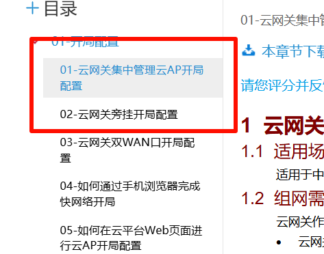

1 云网关集中管理云AP开局配置  手册直连和旁挂都有案例。
二层注册啊,不支持三层,你在哪里看到的。看到又刷新不出来,这不是矛盾的吗,描述清楚点

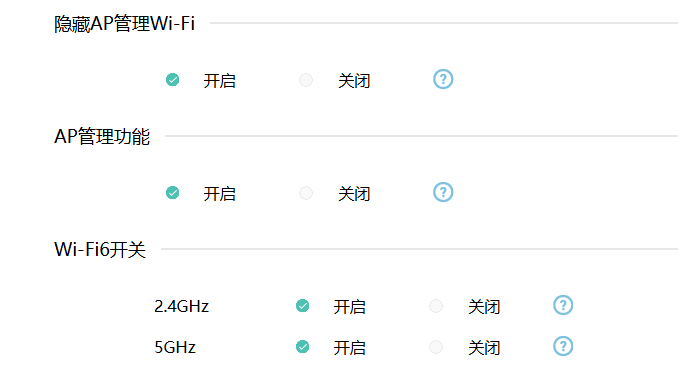

现在路由器里面可以看到AP,但是在AP管理里面刷新不出来,是不是要上传什么版本号

二层注册

# 进入VLAN 1012的DHCP地址池 ip pool vlan1012 gateway-list 172.16.12.1 # VLAN 1012的网关(通常是三层交换机的SVI接口) network 172.16.12.0 mask 255.255.255.0 # 配置Option 43(华三格式:08 + AC的IP十六进制) option 43 hex 08AC1001EB # 对应AC IP 172.16.1.235 dns-list 8.8.8.8
