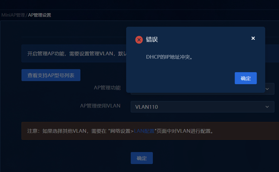

关于ER5200G3-X无线管理地址配置问题
2025-10-28提问
  • 0收藏,1744浏览
配置管理ap时,选择开启管理,显示报错,dhcp的ip地址冲突,检查路由器上的vlan配置,均未开启dhcp地址管理。

vlan1也一样。

这已经是最新版本的了!

您好,看对应的vlan地址是否冲突
军刺 六段
粉丝:3人 关注:0人
出现 “DHCP 的 IP 地址冲突” 报错,即便路由器未开启 DHCP 地址管理,也可能由以下原因导致,可按步骤排查:
一、排查 VLAN 110 的 IP 地址分配逻辑
  1. 确认 AP 管理 VLAN 的 IP 归属
    管理 AP 时,AP 所在的管理 VLAN(VLAN110)需有一个固定的三层接口 IP(作为 AP 的网关),若该 IP 与网络中其他设备的 IP 重复,会触发冲突。
    • 登录路由器,查看 VLAN110 的三层接口配置:display interface Vlan-interface 110,确认其 IP 地址(如 192.168.110.1/24)。
    • 检查网络中是否有其他设备(如终端、服务器)使用了该 IP,可通过ping 192.168.110.1 -t并观察是否有回应,或在交换机上执行display arp | include 192.168.110.1查看 MAC 地址归属。
  2. 排查 DHCP 中继或旁挂 DHCP 服务器
    若网络中存在 **DHCP 中继(DHCP Relay)** 或旁挂的 DHCP 服务器,可能错误地为 VLAN110 分配了 IP,导致冲突:
    • 检查路由器是否配置了 DHCP 中继:display dhcp relay,确认是否有指向 VLAN110 的中继配置。
    • 若存在旁挂 DHCP 服务器,登录该服务器查看其地址池配置,确认是否包含 VLAN110 的网段(如 192.168.110.0/24),且地址池中有 IP 与 VLAN110 的三层接口 IP 重复。
二、解决 IP 冲突的具体操作
  1. 修改 VLAN110 的三层接口 IP
    若确认 IP 冲突,登录路由器修改 VLAN110 的三层接口 IP 为未被占用的地址,示例(华三路由器):
    ip address 192.168.111.1 255.255.255.0 # 改为新的未冲突IP quit
    同时,若 AP 通过 DHCP 获取 IP,需确保 DHCP 地址池(或中继)的网段与新的 VLAN110 IP 匹配。
  2. 关闭不必要的 DHCP 中继或地址池
    若存在多余的 DHCP 中继或地址池,执行以下操作:
    • 关闭 DHCP 中继:undo dhcp relay server-ip [服务器IP] interface Vlan-interface 110
    • 若旁挂 DHCP 服务器,删除包含 VLAN110 网段的地址池配置。
三、预防措施
  1. 规划 IP 地址段时预留管理 VLAN 网段
    在网络设计阶段,为 AP 管理、设备管理等专用 VLAN 预留独立的 IP 网段(如 172.16.100.0/24),避免与业务网段冲突。
  2. 启用 IP 冲突检测功能
    在路由器或核心交换机上启用 IP 冲突检测(如华三的ip address conflict detection),实时监控并告警 IP 冲突事件。
