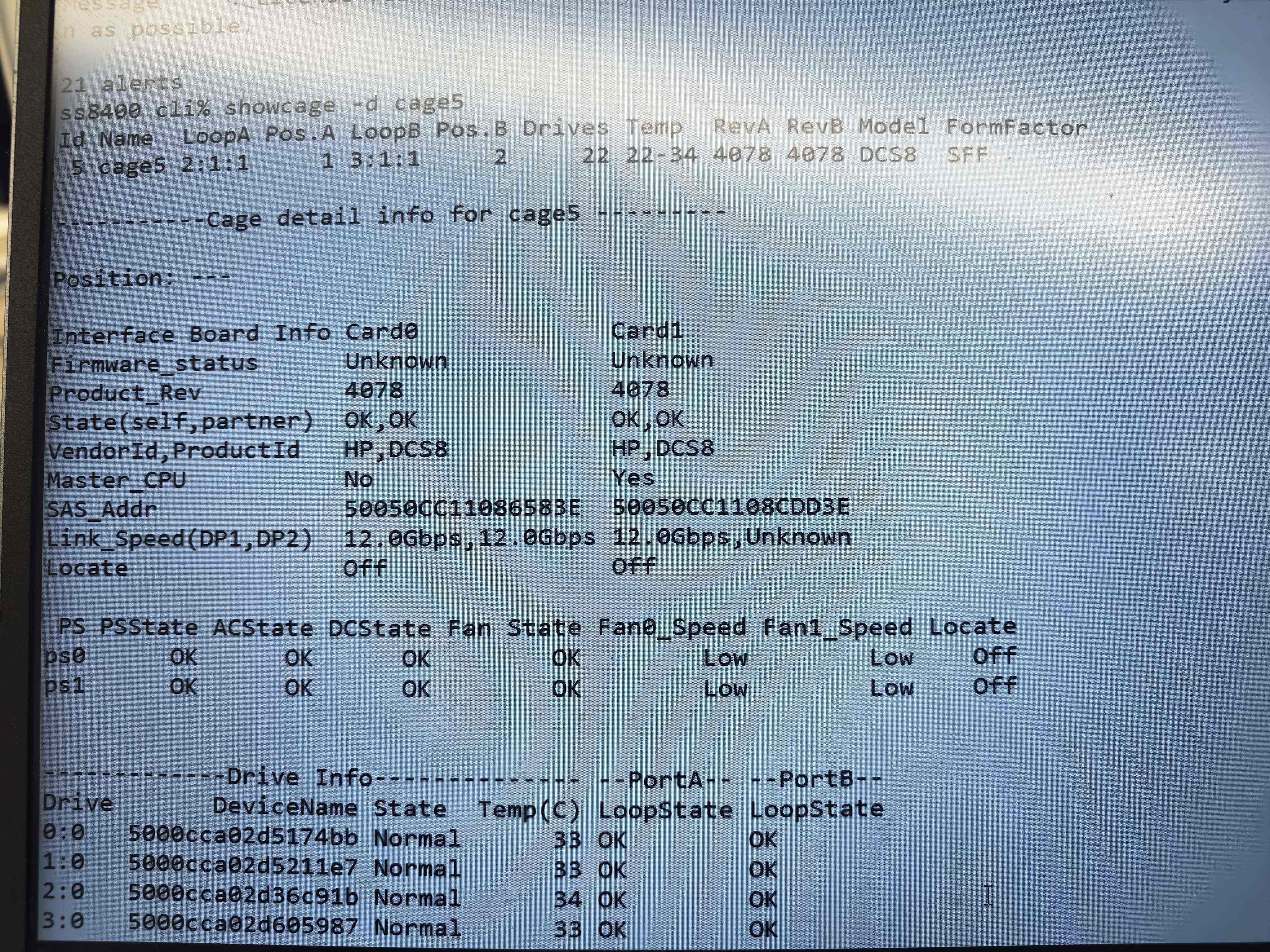

3par 8400io模块fireware_status为unknown
2025-10-29提问
  • 0收藏,1778浏览
今天更换3par故障电源后,出现两个io模块版本未知,其他模块未发生变化
粉丝:27人 关注:0人
执行一下upgradecage
你好,具体命令是,我的是cage5有问题
zhiliao_LRDzfq 发表时间:2025-10-29 更多>>

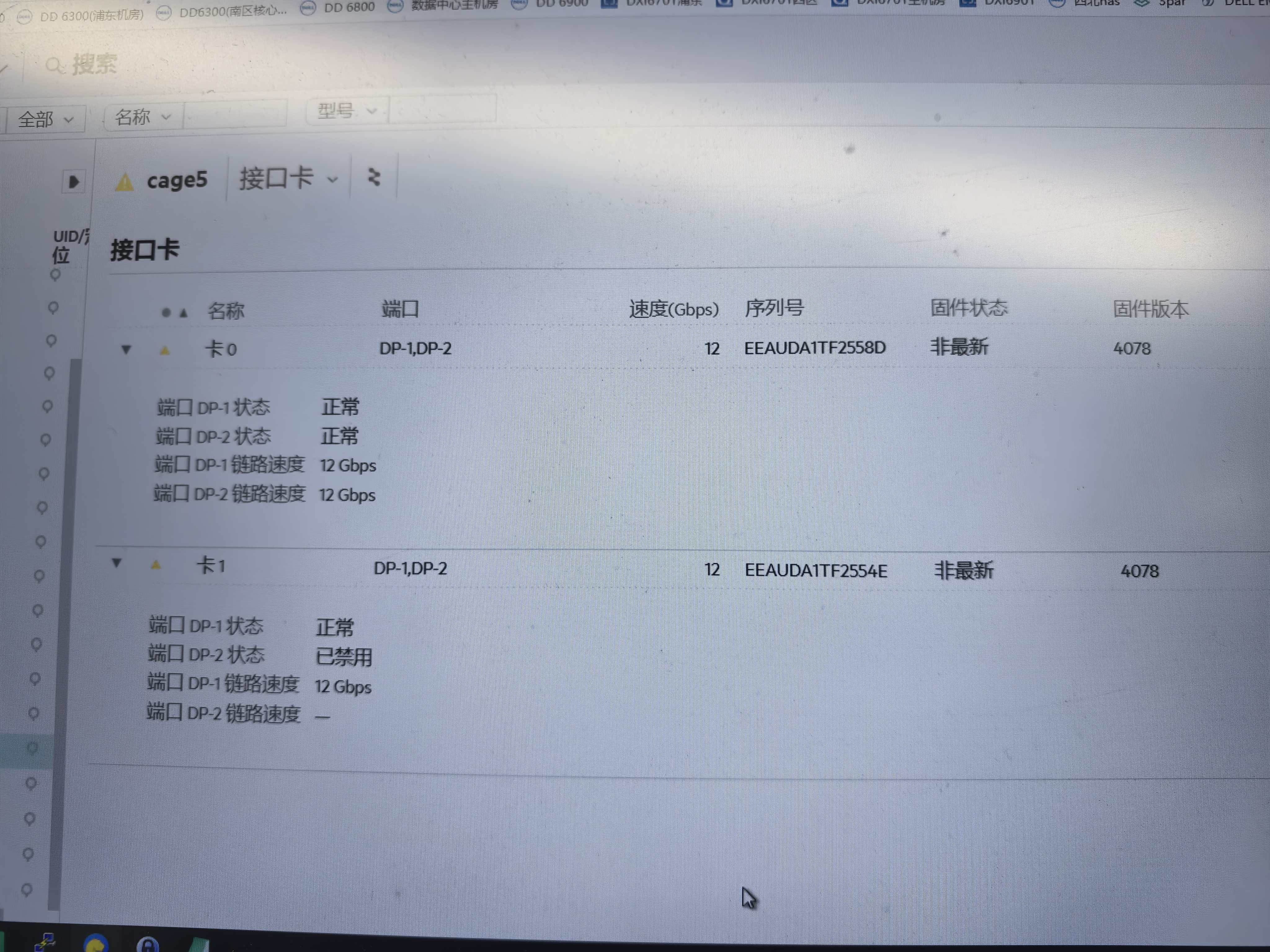

更换 3PAR 故障电源后出现 IO 模块版本未知,可按以下步骤处理:
1. 确认 IO 模块硬件状态
从界面看,卡 0 的 DP-1、DP-2 端口状态正常,卡 1 的 DP-2 端口已禁用,但硬件本身无故障提示。需先检查 IO 模块的物理连接(如 Mini-SAS 线缆是否插紧),确保模块与背板接触良好。
2. 触发固件自动同步
3PAR 存储在更换电源或模块后,可能需要时间同步固件版本。可执行以下操作:
  • 登录 3PAR CLI,输入命令 show firmware 查看所有模块固件状态。
  • 若存在版本不一致,执行 update firmware 命令触发自动升级(需确保存储处于稳定状态,无数据迁移任务)。
3. 重启 IO 模块(非中断操作)
通过 CLI 进入 IO 模块管理界面,执行 restart module <模块编号> (如卡 0 对应模块 0,卡 1 对应模块 1),重启后系统会重新识别固件版本。
4. 检查电源更换后的系统一致性
电源更换可能导致临时的固件通信异常,可通过 show system 命令查看系统整体状态,确认是否存在其他模块依赖问题。若仅 IO 模块版本显示异常,通常不影响业务,等待固件同步或手动升级即可。
