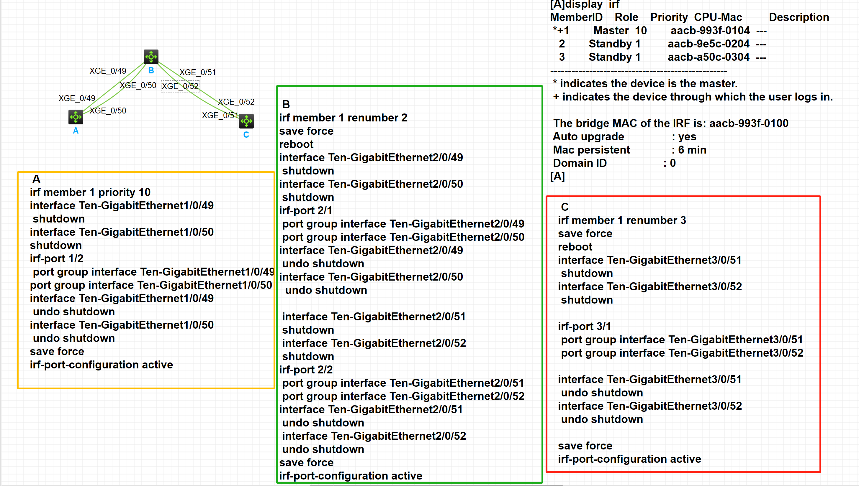

粉丝:10人 关注:47人
连线的方式。A-B-C-A
三台设备可配置环堆叠,命令参考:01-IRF配置-新华三集团-H3C

(6)     配置Device D
# 将Device D的成员编号配置为4,并重启设备使新编号生效。
<Sysname> system-view
[Sysname] irf member 1 renumber 4
Renumbering the member ID may result in configuration change or loss. Continue? [Y/N]:y
[Sysname] quit
<Sysname> reboot
#根据图1-14选定IRF物理端口并进行物理连线。
# 重新登录到设备,关闭选定的所有IRF物理端口。
[Sysname] interface range ten-gigabitethernet 4/0/49 to ten-gigabitethernet 4/0/52
[Sysname-if-range] shutdown
[Sysname-if-range] quit
# 配置IRF端口4/1,并将它与物理端口Ten-GigabitEthernet4/0/49和Ten-GigabitEthernet4/0/50绑定。
[Sysname] irf-port 4/1
[Sysname-irf-port4/1] port group interface ten-gigabitethernet 4/0/49
[Sysname-irf-port4/1] port group interface ten-gigabitethernet 4/0/50
[Sysname-irf-port4/1] quit
# 配置IRF端口4/2,并将它与物理端口Ten-GigabitEthernet4/0/51和Ten-GigabitEthernet4/0/52绑定。
[Sysname] irf-port 4/2
[Sysname-irf-port4/2] port group interface ten-gigabitethernet 4/0/51
[Sysname-irf-port4/2] port group interface ten-gigabitethernet 4/0/52
[Sysname-irf-port4/2] quit
# 开启Ten-GigabitEthernet4/0/49~Ten-GigabitEthernet4/0/52端口,并保存配置。
[Sysname-if-range] undo shutdown
[Sysname] save
# 激活IRF端口下的配置。
[Sysname] irf-port-configuration active
