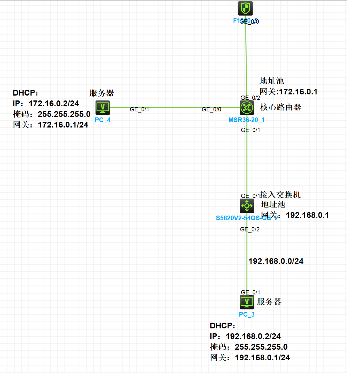

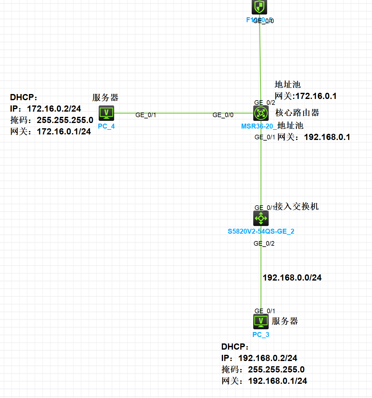

原本两个网段的网关都在核心路由器上,服务器既可以相互之间访问,还能访问互联网,但是现在需要将一个服务器的网关下沉到交换机上,同样要实现访问其他服务器和互联网
当网关下沉之后如何实现跨网段服务器互访和访问互联网

要实现网关下沉后跨网段服务器互访和访问互联网,需通过核心路由器的静态路由配置和交换机的 DHCP / 路由功能配合完成,具体步骤如下:
一、明确网络拓扑变更后的网段规划
  • 网段 1:172.16.0.0/24,网关仍为核心路由器GE_0/0接口(172.16.0.1),服务器PC_4在此网段。
  • 网段 2:192.168.0.0/24,网关下沉到接入交换机S5820V2-54QS-GE_2的GE_0/1接口(192.168.0.1),服务器PC_3在此网段。
  • 核心路由器:GE_0/2接口需配置172.16.0.1(维持原网段网关),GE_0/1接口需配置192.168.1.1(与交换机的互联地址,需新增)。
二、设备配置步骤
1. 接入交换机(S5820V2-54QS-GE_2)配置
  • 启用路由功能:
    [Switch] ip routing # 开启三层路由功能
  • 配置网关接口:
    [Switch] interface GigabitEthernet 0/1
    [Switch-GigabitEthernet0/1] port link-mode route [Switch-GigabitEthernet0/1] ip address 192.168.0.1 255.255.255.0 # 配置网段2的网关
  • 配置与核心路由器的互联接口:
    [Switch] interface GigabitEthernet 0/0
    [Switch-GigabitEthernet0/0] port link-mode route [Switch-GigabitEthernet0/0] ip address 192.168.1.2 255.255.255.0 # 与核心路由器互联的IP
  • 配置静态路由,指向核心路由器:
    [Switch] ip route-static 0.0.0.0 0.0.0.0 192.168.1.1 # 所有未知流量走核心路由器
    [Switch] ip route-static 172.16.0.0 255.255.255.0 192.168.1.1 # 网段1的路由指向核心路由器
2. 核心路由器(MSR36-20_1)配置
  • 配置与交换机的互联接口:
    [Router] interface GigabitEthernet 0/1
    [Router-GigabitEthernet0/1] port link-mode route [Router-GigabitEthernet0/1] ip address 192.168.1.1 255.255.255.0 # 与交换机互联的IP
  • 配置静态路由,指向交换机的网段 2:
    [Router] ip route-static 192.168.0.0 255.255.255.0 192.168.1.2 # 网段2的路由指向交换机
  • 维持原有互联网访问配置:
    确保GE_0/2接口的互联网出口配置(如 NAT、默认路由)保持不变,以保障所有网段访问互联网。
3. 验证跨网段互访
  • 从PC_3(192.168.0.2)pingPC_4(172.16.0.2),应能通;
  • 从PC_3ping 互联网地址(如8.8.8.8),应能通。
三、关键逻辑总结
  • 跨网段互访:通过核心路由器与交换机之间的静态路由双向引流,实现172.16.0.0/24和192.168.0.0/24网段的互访。
  • 互联网访问:核心路由器维持原有互联网出口配置,交换机的所有流量通过静态路由转发到核心路由器,再经互联网出口访问外部网络。
