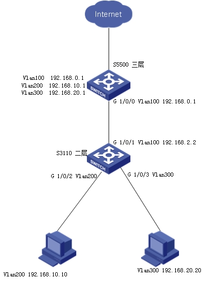

如图,如何让vlan200 可以访问5500和3110 ,让vlan300不能访问5500和3110,如何配置。

vlan 300不能访问5500可以通过在3110的vlan-interface 300下发包过滤来实现。
vlan 300不能访问3110是指什么?是指vlan 300的终端ping网关不通吗?
这个还要在每个设备上写acl,有没有什么办法直接在网关5500上做的,比如能不能通过vlan tag或者untag的方法来实现

不能让vlan300的用户访问交换机管理。
閙忒 发表时间:2018-10-17
可能是拓扑有问题,我这里只是列了一个3110,实际网络中有多个3110,你想象下,如果vlan300是在其他的3110上面,我的目的是让其他3110上的vlan300不能访问其他的3110.对不起,我的拓扑没画好。

那也可以通过包过滤来做, 例如终端挂在设备A的vlan 300下面,拒绝终端icmp报文访问到终端B(地址1.1.1.1),在终端A上面使用包过滤来做,rule 0 deny icmp destination 1.1.1.1 0 这样做就可以了
