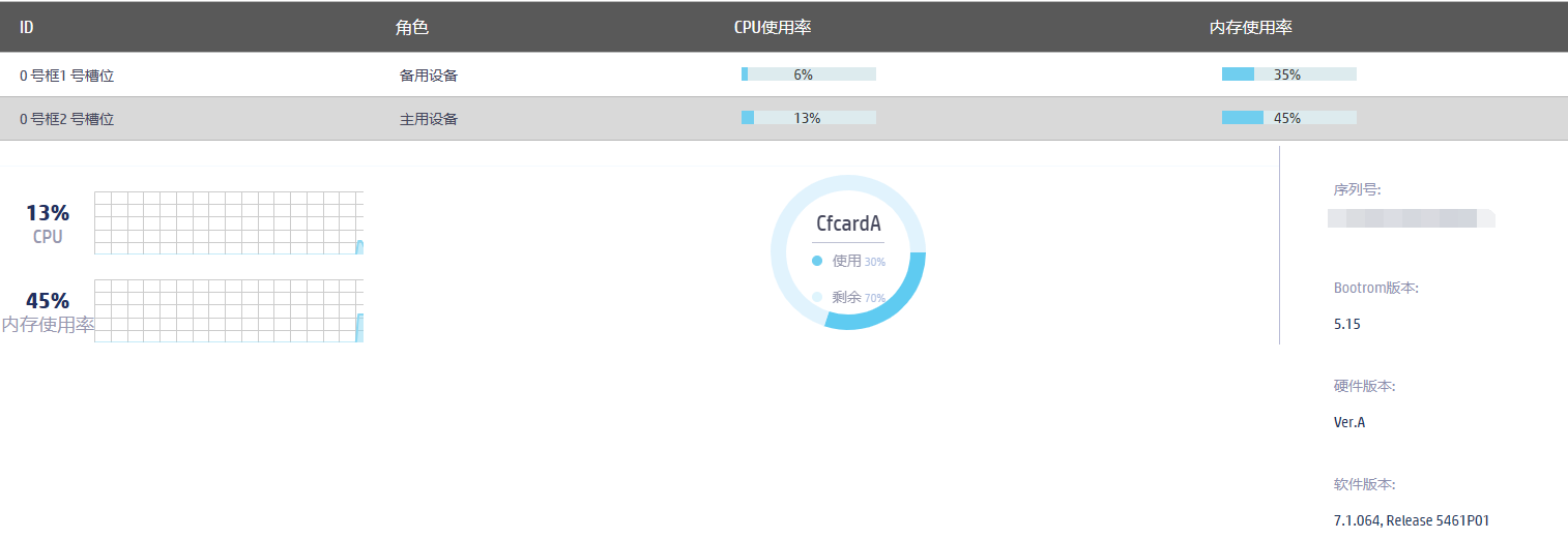

感谢反馈,目前是厂商未能给出确定的丢包原因,并且修改成本地转发的工作量比较大,并且修改无法仅针对某些AP进行调整测试,因此涉及到 400 多个AP对应的交换机接口模式的修改,这些接口分布在不同建筑、楼层的几十台接入交换机上。
进一步查看AC设备,发现有些AP上的“重传率”比较高,这个应该跟丢包是有正相关的吧。
