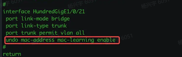

大佬们,设备型号 9820-64H 版本 6635有个问题请教一下,交换机这个端口接的是分光器,其他端口都是vlan1。从分光器来的流量正常来讲是会广播到其他所有up的端口对吧?因为报文二层MAC地址不在交换机的MAC转发表内。但是我发现得关闭mac地址学习功能,才会广播到其他所有up的端口。这是符合预期吗?不太理解这个原理,能给讲解一下吗
当前配置:
您好,这种情况是符合预期的。
交换机的工作原理是通过学习数据帧中的源 MAC 地址来构建 MAC 地址表,并根据目的 MAC 地址查询 MAC 地址表进行转发。当 MAC 地址学习功能开启时,交换机接收到从分光器来的流量后,会学习其源 MAC 地址并将其与对应的端口绑定记录在 MAC 地址表中。如果后续接收到的帧的目的 MAC 地址在 MAC 地址表中能找到对应项,交换机会进行单播转发,而不会广播到其他所有端口。
当关闭 MAC 地址学习功能后,交换机无法学习到新的 MAC 地址,对于目的 MAC 地址不在 MAC 转发表内的帧,交换机会将其广播到除接收端口外的所有其他端口,以保证目标设备能收到帧。不过,关闭 MAC 地址学习功能可能会导致广播风暴的产生,因此在关闭该功能的同时,一般还要使用接口广播风暴抑制功能。
