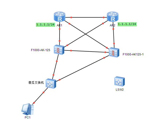

F1000-AK125实目前考虑使用IRF技术实现主备,请问我可以参照如图来设置么?
2025-11-04提问
  • 0收藏,1711浏览

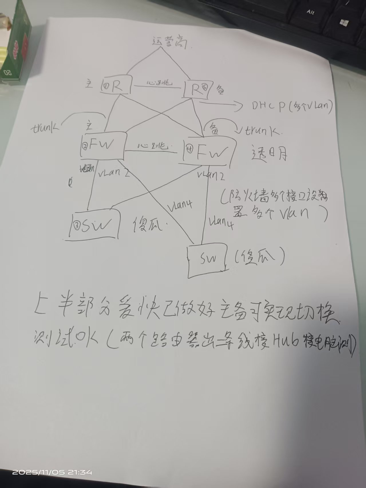

F1000-AK125实现dhcp 同时,互联两台路由器(以做主备内网口地址相同),目前考虑使用IRF技术实现主备,请问我参照如图来设置下方该如何规划呢?或者有案列可参考么
粉丝:2人 关注:0人

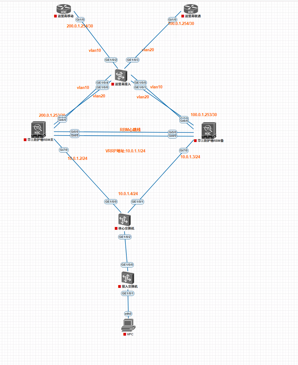

irf是双主都能跑业务,建议改rbm,irf组网不推荐
如图,可以参考下半部分,用RBM比较he"shi
