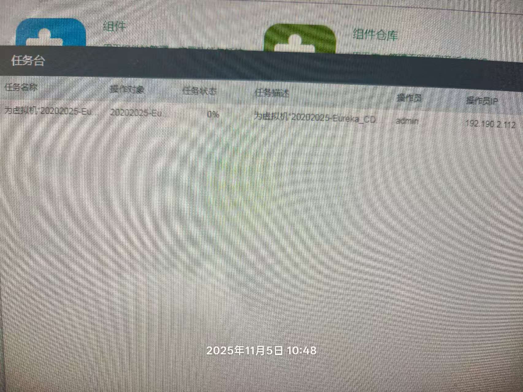

uis版本0721,任务台进度卡在0%,之前有过快照但是已经删除完毕,

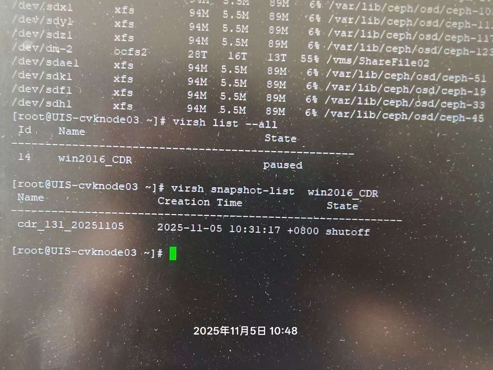

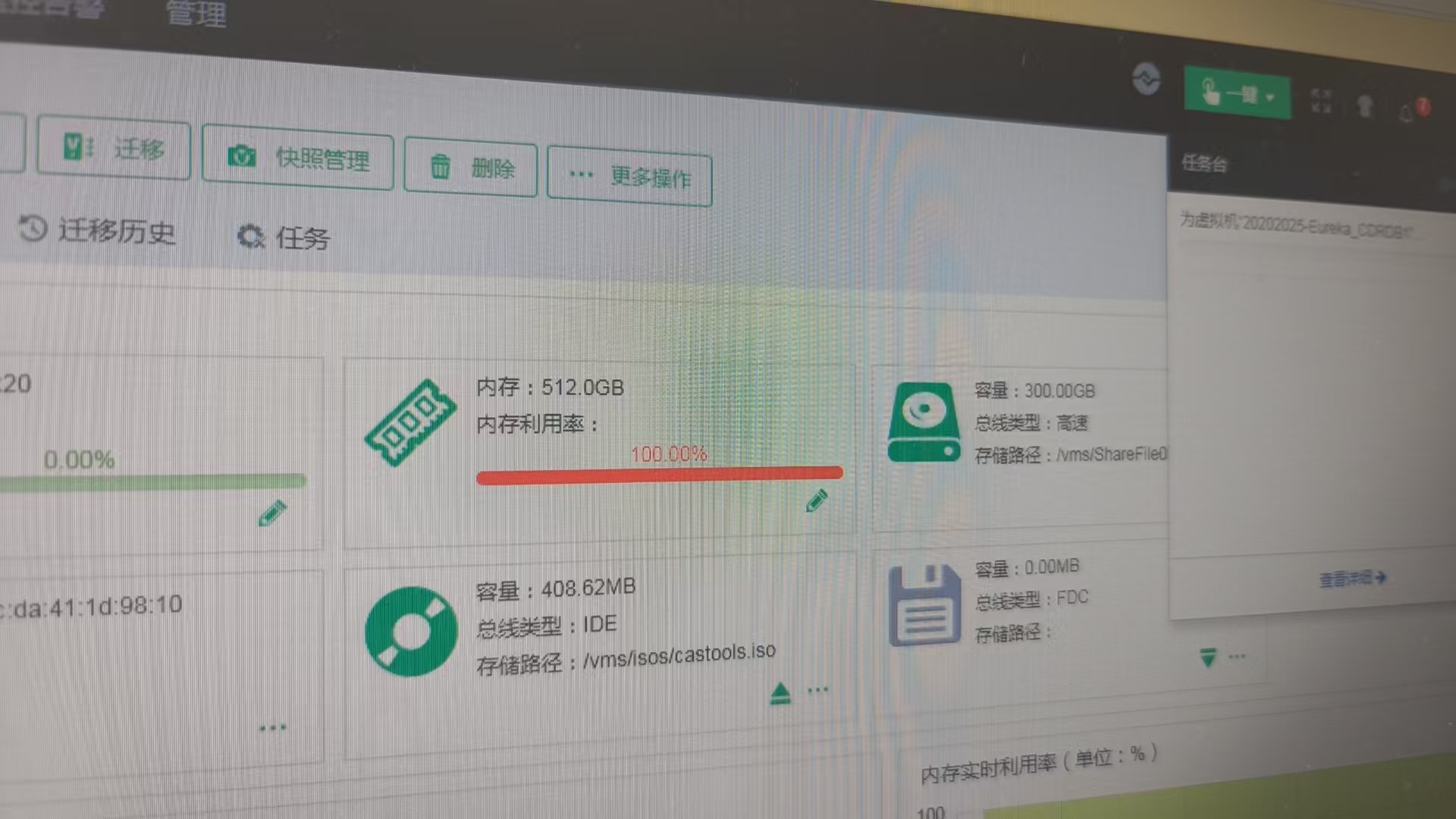

现在虚拟机状态为暂停,后台看见快照已经创建完毕但是状态为shutoff,512内存已经占满
问下现在有啥办法解决
修改虚拟机”的任务在任务台卡在0%

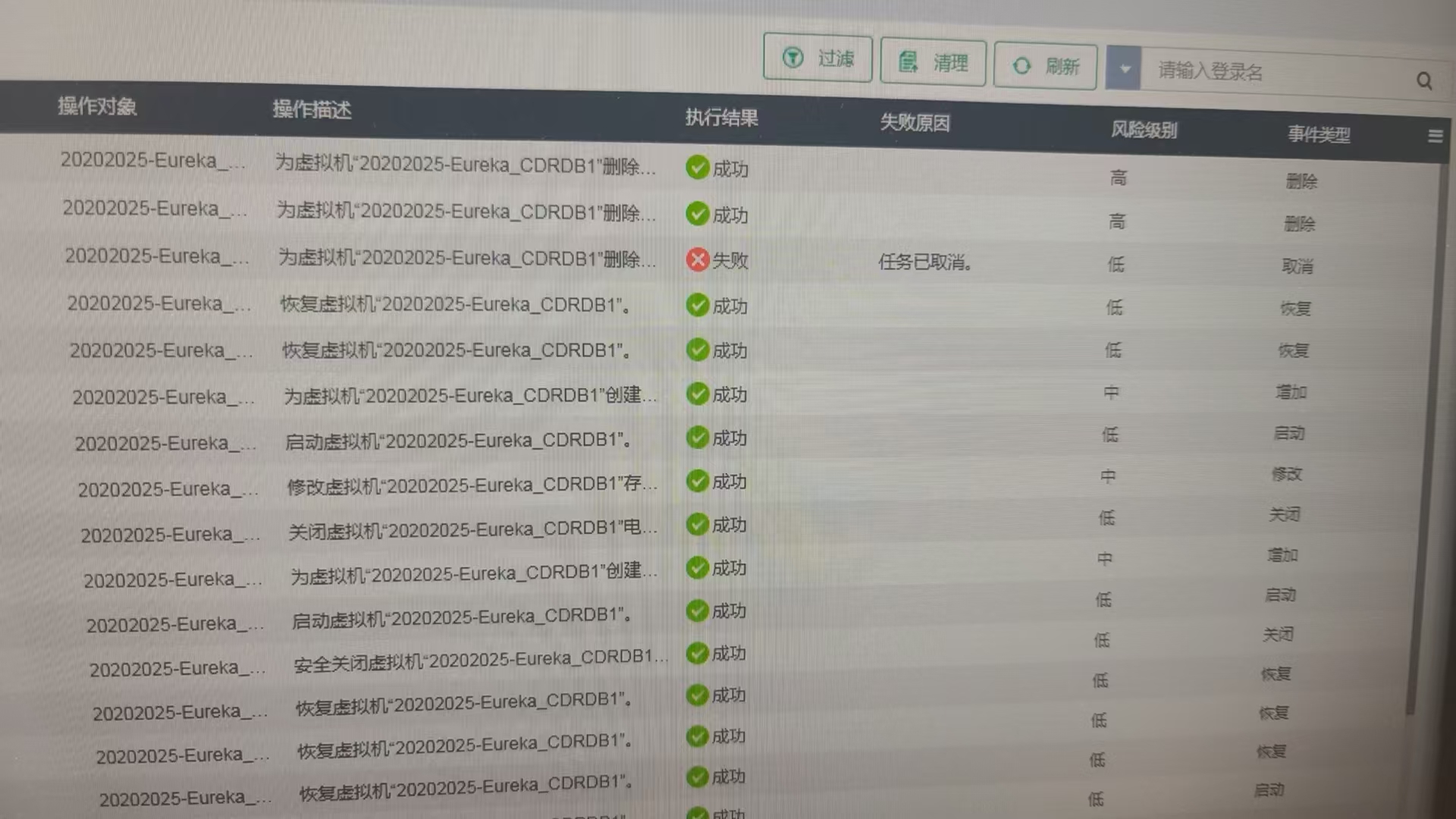

1、遇到任务卡住,最好了解一下在此之前这台虚拟机有什么动作,比如这台就有“快照”的动作,记录如下:
2、前台看快照任务是“成功”状态,且快照页签下有显示对应的外部快照,除此之外没有别的任务。那就到后台通过ps -ef|grep <虚拟机名称>看看是否后台有其他进程,比如第三方平台通过调用UIS接口产生的动作,可能不会在前台显示。
