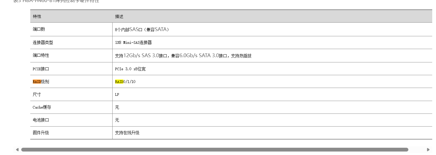

官网上查到的资料不一样,有的资料说支持RAID0/1/10,不支持raid5/6这种,有的说支持raid6/6/50/60

好的,H3C服务器 存储控制卡用户指南-6W122-整本手册这个手册写写raid5/6都支持

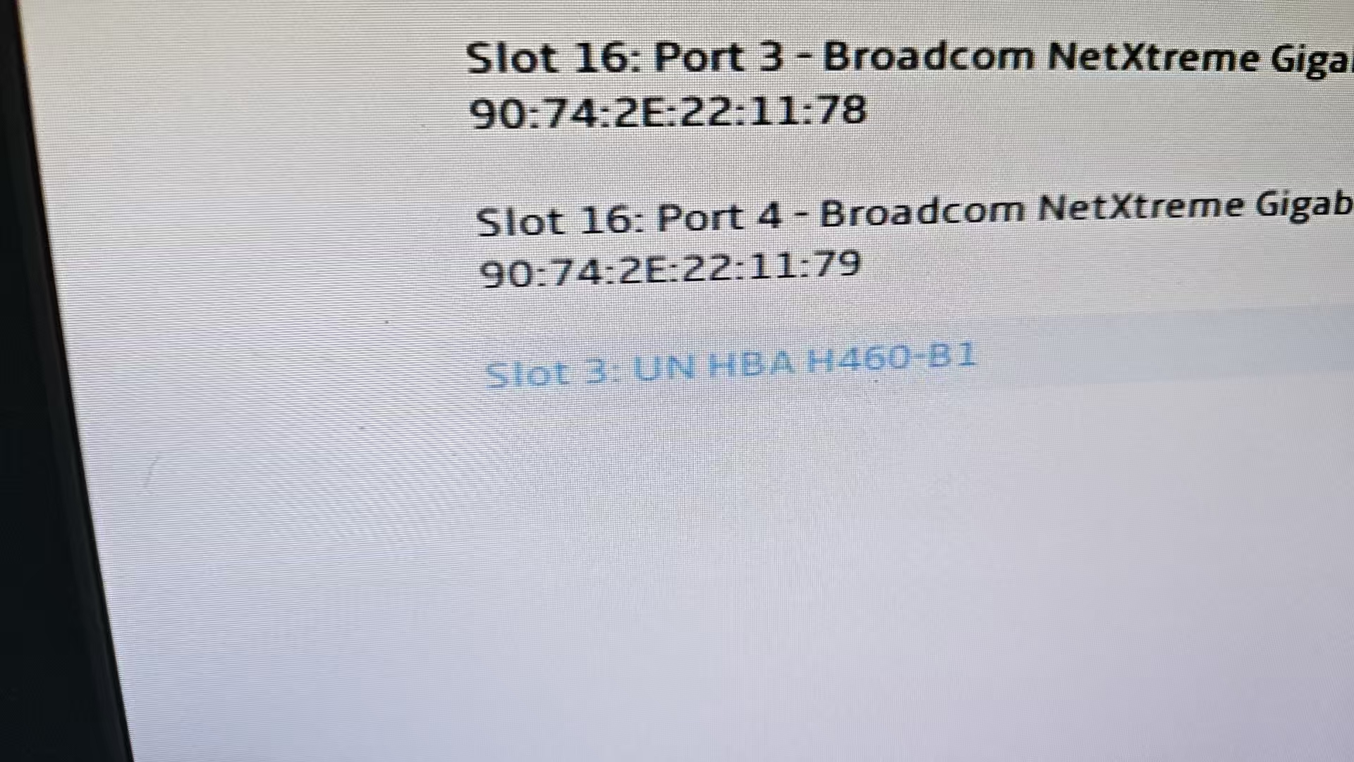

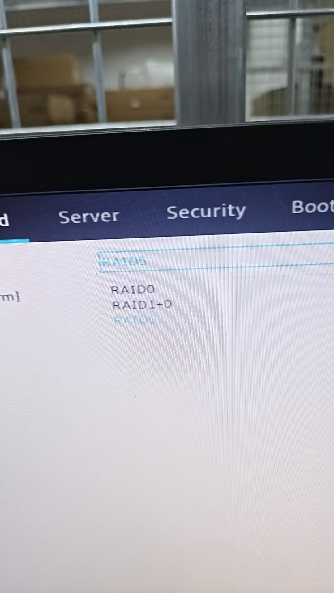

可以做啊
