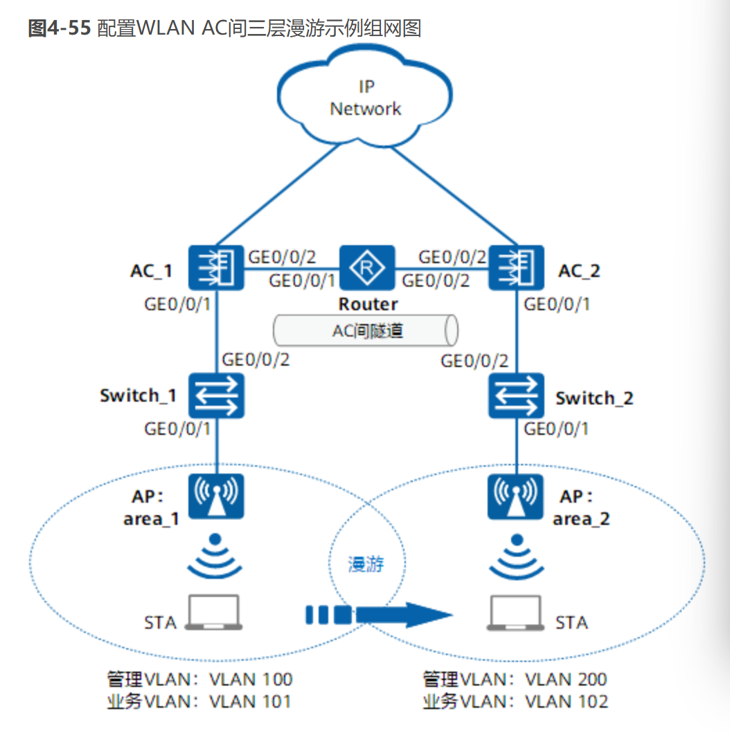

客户现有网络环境中,两个独立的部门在同一栋楼内,各自拥有核心交换机与AC控制器,并配置了相同的SSID。
目前存在一个漫游问题:当用户在两个部门网络之间移动时,必须手动断开Wi-Fi并重新连接以获取新的IP地址,才能正常上网。客户不接受使用不同SSID的方案。
1、通过部署AC间漫游机制,是否能够有效解决跨部门的无缝漫游问题?
2、部署AC间漫游组后,客户端显示漫游成功但是无法ping通网关
https://zhiliao.h3c.com/Theme/details/227619 参考这个案例
参考如下案例,主要就是两ac地址能通然后配置个漫游组 漫游地址不变需要两边客户端的vlan都放通。具体说明参考连接就行
https://www.h3c.com/cn/d_202212/1742550_30005_0.htm
