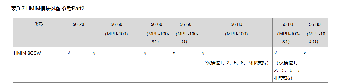

先升级一下5680的设备软件到最新版本
板卡具体型号有没有?

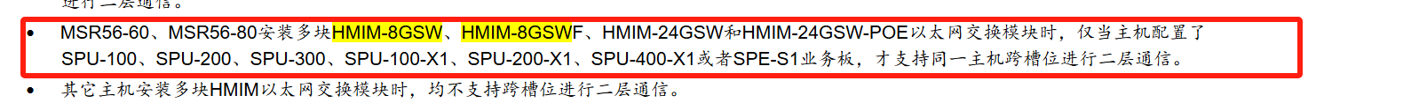

还有一点需要注意的地方,如下,不牵扯到上面的板卡适配问题

看看你的主控,再看看槽位。只要插对了,板卡自动上电注册。

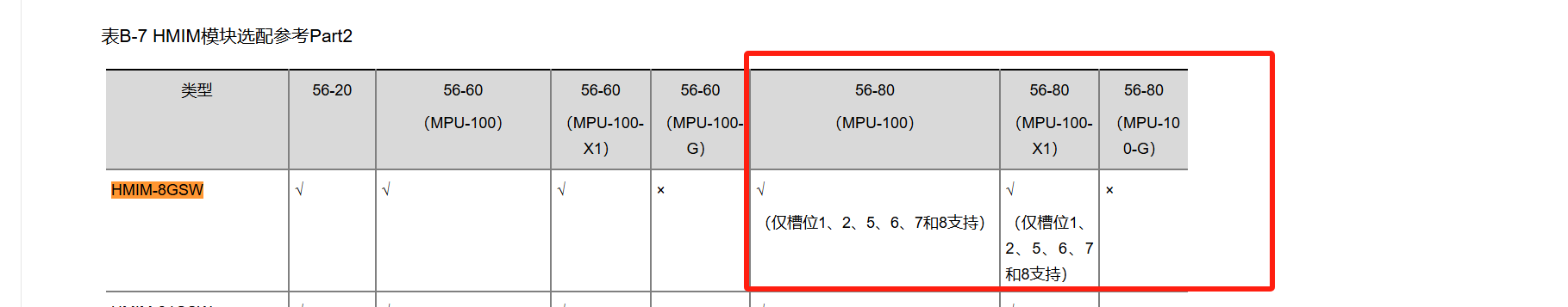

我怎么上传图片,主控是mpu-100插在8槽位,
zhiliao_kqVvtV 知了小白
dis ip int br 看不到 但是dis inter br 和dis devi ver 都能看到
zhiliao_kqVvtV 知了小白
interface g/8/0能进入这个板卡的端口,但是无法配置ip add,
