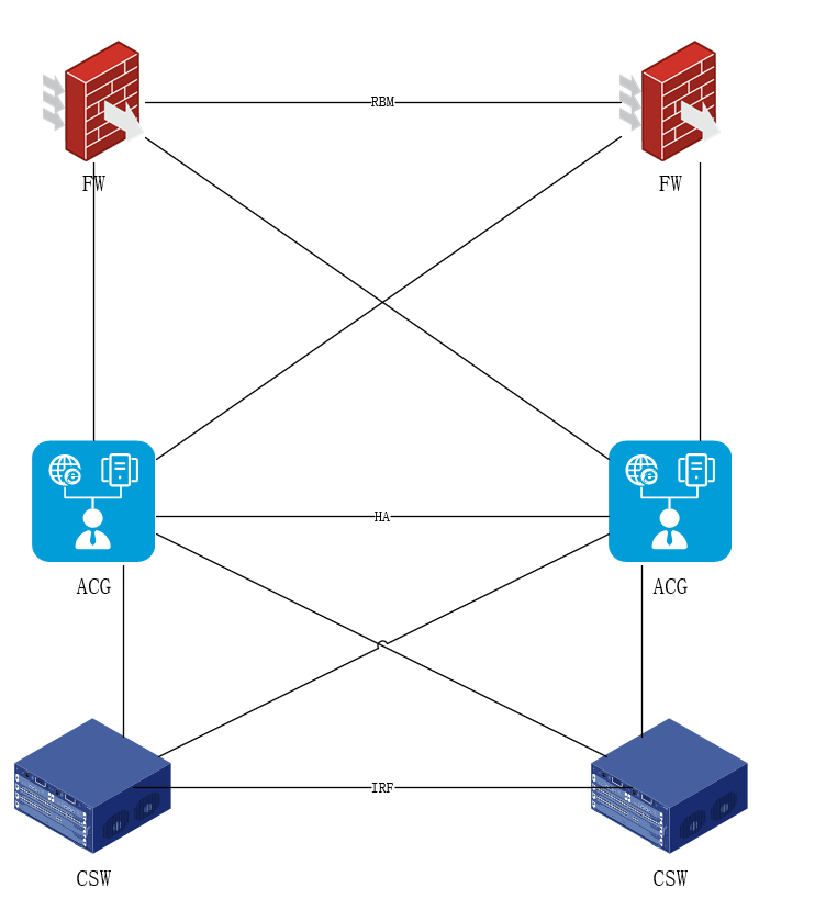

大佬们,现在有防火墙和上网行为管理、核心交换机各两台,防火墙和上网行为管理能都做主备双机热备吗?可以怎么对接,不可以的话应该如何组网?
senc 六段
粉丝:3人 关注:0人
交叉双链路部署
核心IRF,同一台核心连接两个ACG的链路做聚合,一共上行两个聚合,
核心和防火墙做三层路由,ACG二层部署,ACG可以双主
同一台防火墙下行两个口放同一个vlan,防火墙主备
看了下,你这交叉也可以,防火墙和核心做链路聚合是可以的

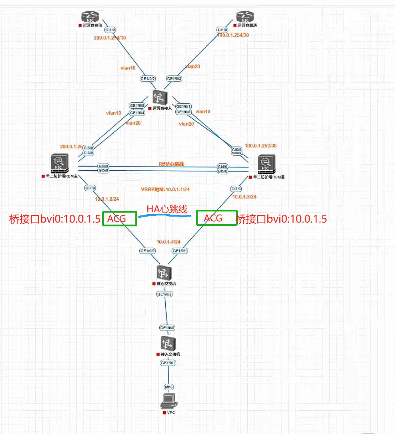

现在安全设备双机备份都推荐做RBM
如图 防护墙RBM
ACG三层透明 HA
核心堆叠
肯定能透啊
什么都不会的网络工程师 发表时间:2025-11-12 更多>>
大佬,哪请问如果我想提高下可靠性,可以做ACG到防火墙的链路聚合和到核心的链路聚合,再把聚合接口桥接吗?(防火墙1到ACG1、ACG1到核心这样做链路聚合)
小小菜鸟 发表时间:2025-11-11
回复小小菜鸟:
可以,就是多加一条线的事
什么都不会的网络工程师 发表时间:2025-11-11
做个三层链路聚合就行了
那请问上网行为管理透明模式,能透传OSPF报文吗?还是要用vrrp?
肯定能透啊
