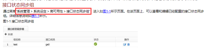

壹号 四段
应该是支持的,找下这个接口状态同步组
