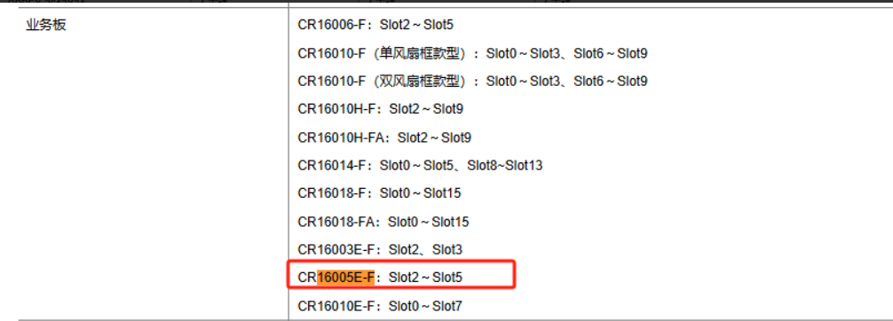

CR16005E-F不支持将CSPEX-2314X-G2插卡配置在0号槽位(即母板位置),必须将其插入支持的扩展槽位。当CSPEX-2314X-G2插在0板时,系统会因无法识别或供电导致device状态为power-off。
根据提示,最小一个网板必须为normal无,表明系统要求基础网络板为normal类型,而CSPEX-2314X-G2为存储卡,不满足此要求,故配置错误会导致该卡无法上电。
结论:不支持将CSPEX-2314X-G2插在0板,会导致device状态为power-off。
插slot 2-slot5
