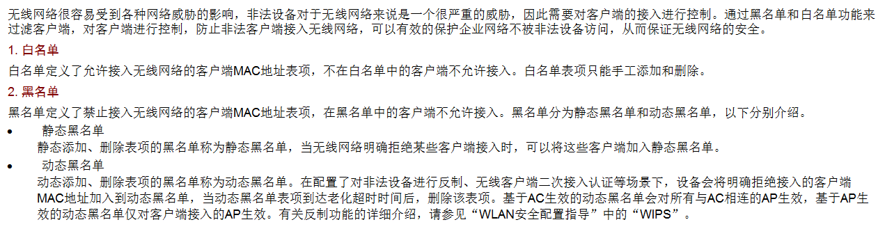

 你好,想问一下MSG360-40无线配置-无线安全-黑白名单,开启黑白名单控制策略后,在录入白名单的MAC地址后,是不是只有白名单的MAC能正常访问网络,不在白名单里面的设备是不能访问网络?另外就是白名单最多支持多少个MAC地址?
粉丝:38人 关注:5人
是的,开启白名单后,只有白名单内的mac地址的用户可以接入无线网络,其它不在白名单范围内mac地址的用户无法接入无线网。
白名单规格是2048
这款AC最多支持2048个

无法接入无线网络当然就没法上网
hedgeknight 发表时间:2025-11-12
zhiliao_THm2U7 发表时间:2025-11-12
这款AC最多支持2048个
