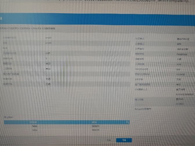

AP(EWP-WA6338-FIT)目前已刷入WA6300-CMW710-R2468固件,可以登录web管理界面,但是在网上找了很多如何设置SSID,因为没有同型号的,导致配置不全,最终导致手机无法连接该SSID,提示网络错误,连接失败。还请大佬不吝赐教,感激不尽 IMG_20251114_093412.jpg

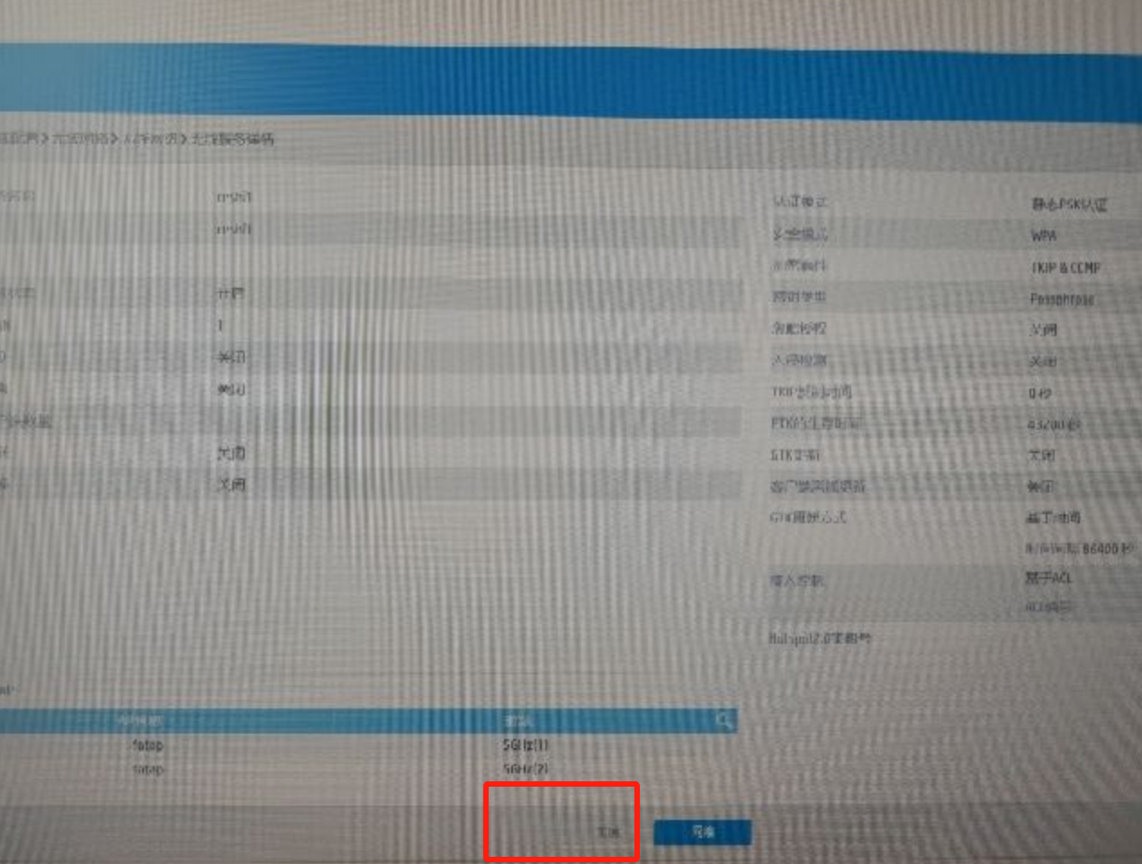

此贴终结,最终根据官方文档搞定了
https://www.h3c.com/cn/Service/Document_Software/Document_Center/Wlan/WA/WA6300/?CHID=362130&v=612

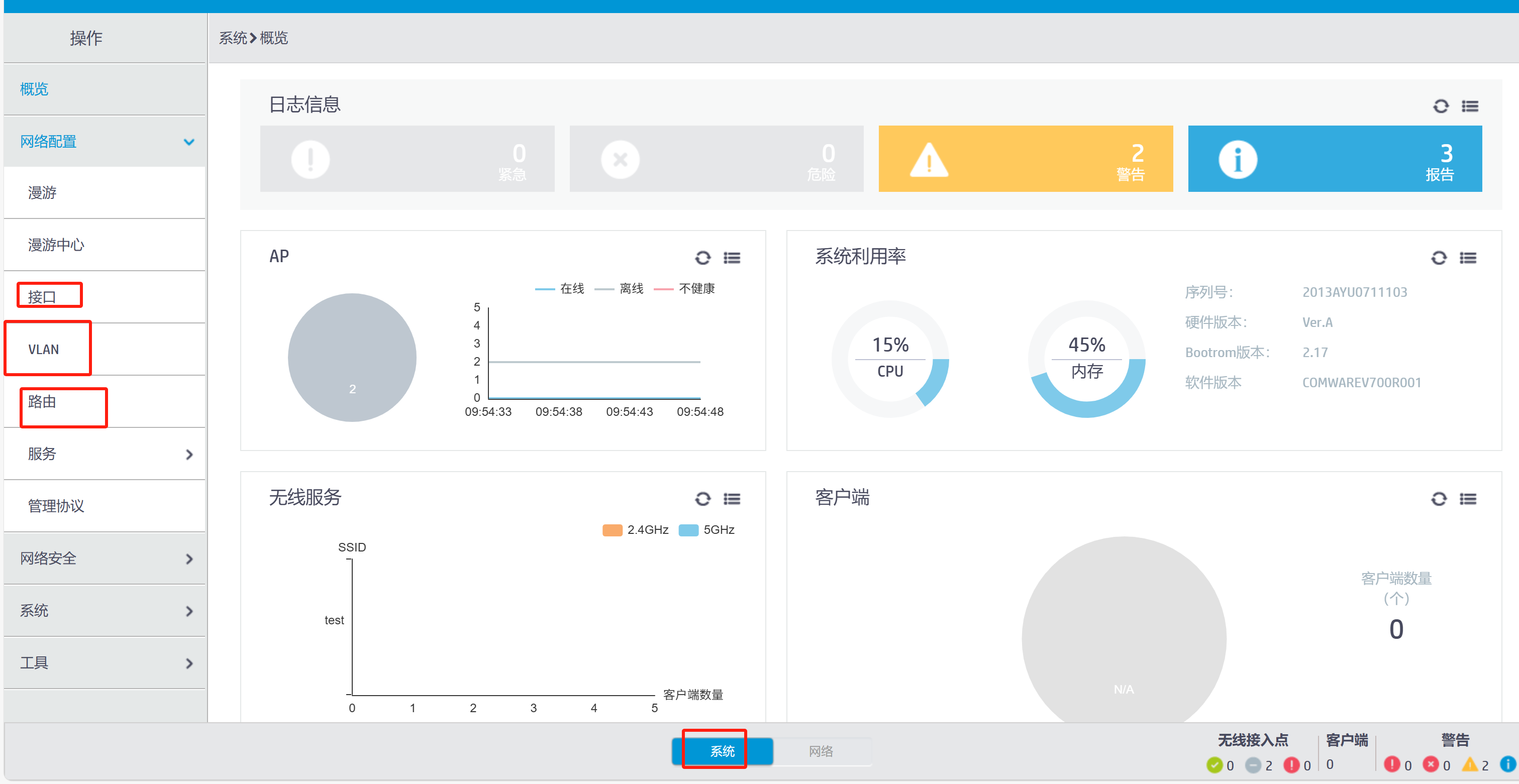

zhiliao_xf725O 知了小白
我看其他人的web界面有接口管理,以及设置vlan地址这些,但是我这个版本的web就没有
你的也有,看下图
什么都不会的网络工程师 发表时间:2025-11-14 更多>>
你的也有,看下图
如图
