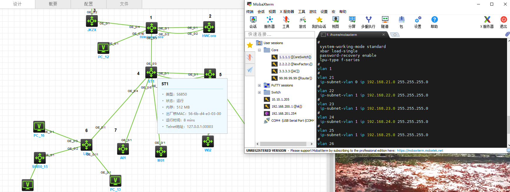

基于IP地址划分vlan实验,hybrid端口无法ping通网关
2025-11-17提问
  • 0收藏,3808浏览
拓扑图在最下面的截图,拉动可查看配置
6号交换机设置的G1/0/3是hybridf的端口(PC16),G1/0/1设置的为access端口(PC13)属于vlan21,PC13 PING网关 192.16.21.1可以通信,但是PC16的hybrid的端口无法通信。
G1/0/3使能了基于ip地址划分vlan,并且也调用了vlan21

不是哦,PC16配的ip地址在也属于vlan21。核心上也有相应的网关,就是因为PC16一直无法ping通网关,所以我加了个pc16并设置成acc端口检查核心到二层有没有配置错误。 acc端口能通,那么上面的配置肯定是没问题的
zhiliao_IpqBG5 发表时间:2025-11-17

模拟器不支持
模拟器不支持
这个好像真机都有这个问题,不用说模拟器了
小白的逆袭 发表时间:2025-11-18 更多>>
真的不支持吗
这个技术很早就有了呀
