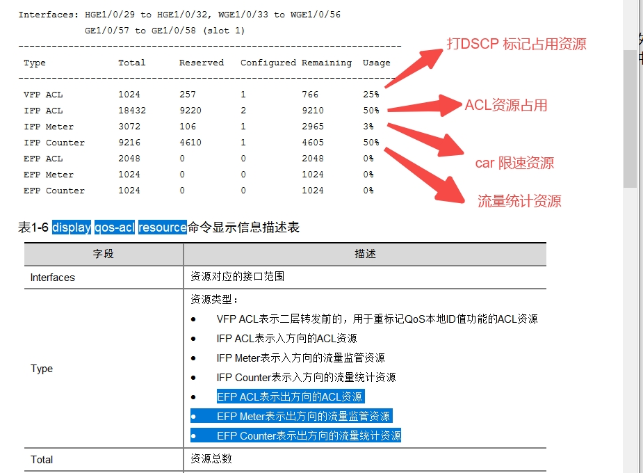

大佬们,有个语法问题咨询
1. VFP ACL 重新标记DSCP资源吗,在流行为视图 每配置一个remark dscp 就会占用一个资源吗 例如:remark dscp 6
2. Meter 流量监管资源,也是在流行为试图图 每配置一个 car就占用一份资源吗(应用的时候 in/out时候占用)  例如: cir 256 cbs 51200 ebs 0 green pass red remark-dscp-pass 0
3. Counter 流量统计资源,这个如何配置?
问题一 :除此之外,匹配流量的时候,还有俩个疑问,是使用acl 匹配 还是 使用 ip list(前缀列表匹配, 如果使用ip list匹配是不是意味着 不占用 ACL资源,可)
问题二:如果基于ACL 或者 ip list匹配,限速Meter  打DSCP标记  流量统计Counter 可以给一个完整的案例吗,在接口、vlan interface 有什么区别,希望大佬门这俩问题,能给个完整例子,自己手里资料零碎。

问题一:关于资源占用的语法问题
您对前两个问题的理解完全正确。
  1. VFP ACL 与重标记DSCP:
    • 是的。在流行为视图下,每配置一个 remark dscp动作,当该流策略应用到接口的入方向时,就会占用一个 VFP ACL​ 资源。
    • 原理:对报文的重标记(Remark)操作需要在报文进入设备后、进行二层转发之前完成,因此它使用的是VFP(Vertical Feature Platform,纵向特征平台)中的ACL资源。
  2. Meter 与流量监管:
    • 是的。在流行为视图下,每配置一个 car命令,当该流策略应用时(无论是入方向还是出方向),就会占用一个Meter资源。
    • 具体占用哪种Meter资源取决于应用的方向:
      • 应用在接口入方向​ -> 占用 IFP Meter​ 资源。
      • 应用在接口出方向​ -> 占用 EFP Meter​ 资源。
    • 您示例中的 cir 256 ...就是一个完整的CAR配置,会占用一份Meter资源。
  3. Counter 流量统计资源:
    • 配置Counter更简单,它不是在流行为中定义具体参数,而是直接使用 accounting关键字。
    • 配置语法:
      traffic behavior BEHAVIOR_NAME accounting # 启用流量统计
    • 同样,当包含 accounting动作的流策略应用后:
      • 应用在接口入方向​ -> 占用 IFP Counter​ 资源。
      • 应用在接口出方向​ -> 占用 EFP Counter​ 资源。
    • 查看统计结果使用命令:display traffic policy statistics interface ...。

  2. 资源查看:使用 display qos-acl resource interface命令可以实时查看指定接口上各类资源的占用情况,这是您优化配置的“仪表盘”。
  3. 您的图片解读:从您提供的图片数据看,IFP ACL和IFP Counter已使用50%,说明入方向策略较多。而出方向(EFP)资源基本空闲。VFP ACL用了25%,说明存在不少入方向的标记或优先级映射操作。
