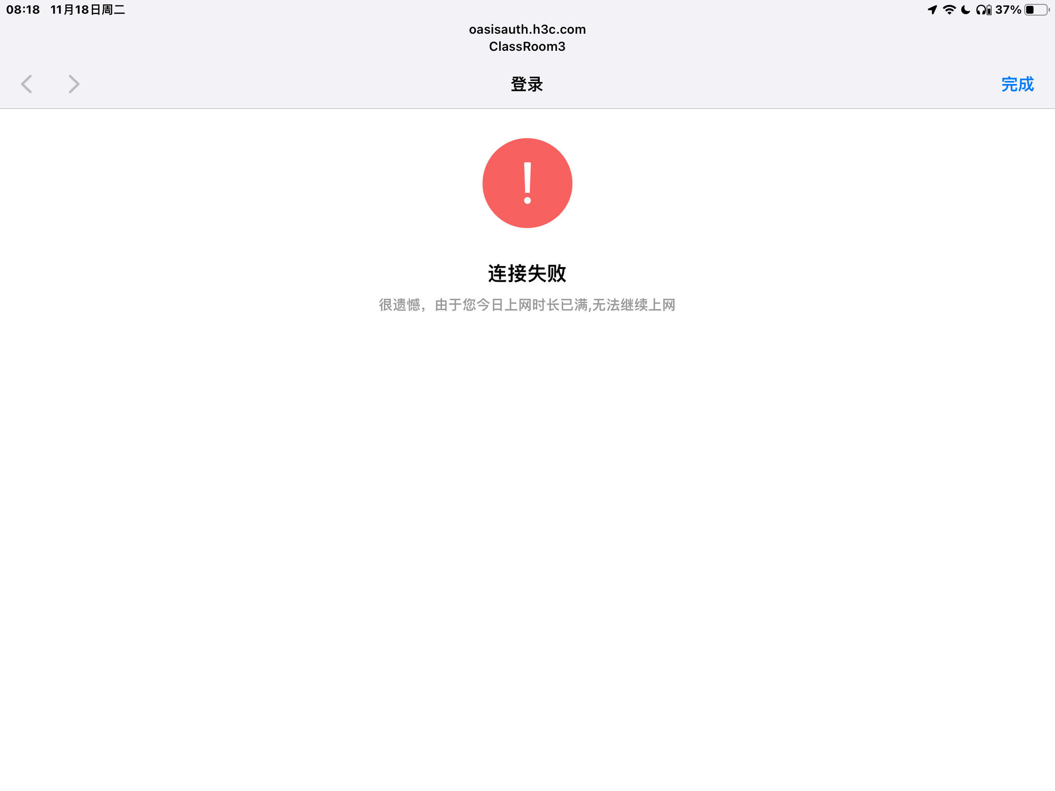

采用fit AP + AC_WX2550X-LI 组网,AP本地转发,AC旁挂,DHCP在核心交换机。采用云简作为portal的认证。  portal+MAC-trigger 认证方式。没有限制单日终端上网时长。突然出现部分终端登录时未弹出认证界面。而是弹出网页显示“很遗憾,由于您今日上网时长已满,无法继续上网”。实际上portal认证单日上网时长设置为1440(即不限制),同样portal账号终端使用随机MAC重新认证就是正常地。换成设备本身MAC就会出现此故障。查看display portal auth-error-record all,会发现大量Auth error reason      : Failed to get physical info by IP. Ignored the new MAC event.   不知道与此故障是否有关?各位高人给指点一下?

凌晨重启了AC 和相关AP,第二天再没有出现弹出“很遗憾,由于您今日上网时长已满,无法继续上网”的界面。终端也都能正常认证上线。但是查看display portal auth-error-record all,依然会发现大量Auth error reason : Failed to get physical info by IP. Ignored the new MAC event. 按照前面大家指点的在核心交换机开启了DHCP snoping ,感觉没啥用,idle-cut时长30分,DHCP的租期是2小时。其它云间服务器参数没法核对。真担心又出现此问题。
