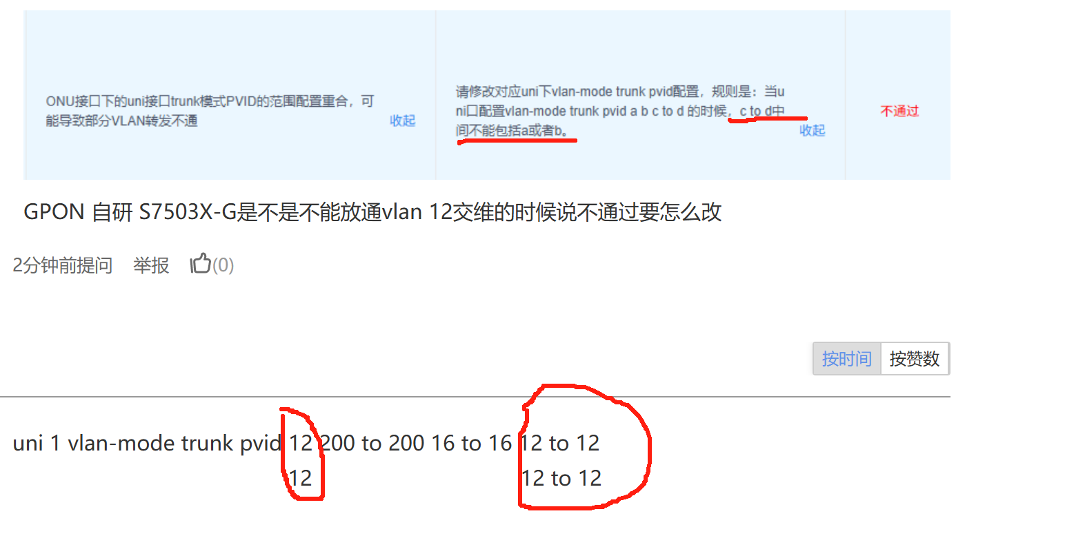

这个要怎么改
2025-11-22提问
  • 0收藏,1589浏览
粉丝:1人 关注:11人
uni 1 vlan-mode trunk pvid 12 200 to 200 16 to 16 12 to 12
GPON 自研 S7503X-G是不是不能放通vlan 12交维的时候说不通过要怎么改

根据你提供的配置和错误提示,问题出在当前配置中包含了与 PVID 重复的 VLAN 范围,违反了 “trunk 模式下,后续 VLAN 范围不能包含 PVID 值” 的规则。
具体分析:
你的配置是:
其中:
  • PVID 设置为12
  • 后续包含的 VLAN 范围有12 to 12(即 VLAN 12),这直接包含了 PVID 的值12,违反了 “范围不能包含 PVID” 的规则,导致配置不通过。
修改方案:
删除包含 PVID(12)的 VLAN 范围,即去掉12 to 12部分,修改后的配置为:
这样后续 VLAN 范围仅为 200 和 16,均不包含 PVID 12,符合规则,交维时可通过验证。
                                             12                                  12 to 12
好的

那你把12 to 12 删除不就行了 就留一个vlan12
什么都不会的网络工程师 发表时间:2025-11-22
zhiliao_lKnObW 发表时间:2025-11-22
这样吗
还是这样uni 1 vlan-mode trunk pvid 12 200 to 200 16 to 16
这样,人家后面也提示你了要怎么改,就是你有一个单12 了 后面 就不要12 to 12了
好的
这里面的12冲突了,删掉就可以
