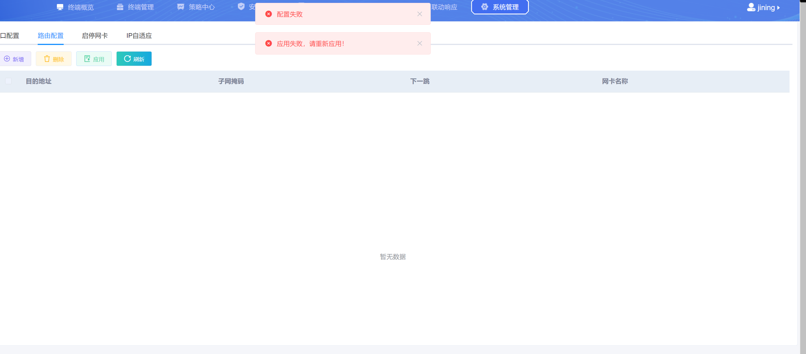

终端安全管理CSAP-ESM,路由配置一直报错什么原因

怎么配置的  ,应该还是配置问题,参考下:
(3)     配置路由网关
路由网关配置一般应用在服务器多网卡或多IP环境中,服务器只使用1个网卡和IP的情况下通常可以不用配置路由网关。
在<编辑网络配置>页面,在路由配置项点击<新增>按钮,输入目标网络地址、掩码长度和网关,如下图所示。
图2-392 配置路由网关
输入目标网络、掩码和网关地址后,点击<确定>按钮,完成控制中心路由网关配置。
默认路由(0.0.0.0的目标网络)的网关请勿在路由配置项添加,“默认网关”项填写默认网关即可。
当网卡配置文件与网卡绑定关系变更、网卡首次使用配置文件或其他原因未在web管理页面上显示出网卡信息时,需要检查网卡配置文件和网卡接口名称绑定关系,步骤如下。
列出网卡设备使用的网卡配置文件,命令:
nmcli c show
查看网卡配置文件(例如net2)和网卡设备ens37的接口名称是否绑定,命令:
nmcli c show net2
如果“connection.interface-name”值为空,如下图。
需执行将net2和网卡设备ens37的接口名称绑定,命令:
nmcli c modify net2 connection.interface-name ens37

请检查配置格式是否正确
正确啊 没错
zhiliao_EIFGOA 发表时间:2025-11-24 更多>>
正确啊 没错
