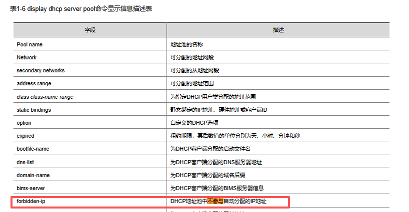

命令行配置
1.2.21  dhcp server forbidden-ip
dhcp server forbidden-ip命令用来配置全局不参与自动分配的IP地址。
【缺省情况】
未配置全局不参与自动分配的IP地址。
【参数】
start-ip-address:不参与自动分配的起始IP地址。
end-ip-address:不参与自动分配的结束IP地址,不能小于start-ip-address。如果未指定本参数,则表示只有一个不参与自动分配的IP地址,即start-ip-address;否则,表示start-ip-address到end-ip-address之间的IP地址均不能参与自动分配。
vpn-instance vpn-instance-name:指定不参与自动分配的IP地址所属的VPN实例。vpn-instance-name表示MPLS L3VPN的VPN实例名称,为1~31个字符的字符串,区分大小写。如果未指定本参数,则表示配置的是公网中不参与自动分配的IP地址。
【使用指导】
某些服务器占用的IP地址(如网关地址、FTP服务器地址),不能分配给DHCP客户端。通过本命令可以避免这些地址参与自动分配。
如果通过dhcp server forbidden-ip命令将已经静态绑定的IP地址配置为不参与自动分配的地址,则该地址仍然可以分配给静态绑定的用户。
执行undo dhcp server forbidden-ip命令取消不参与自动分配IP地址的配置时,指定的地址/地址范围必须与执行dhcp server forbidden-ip命令时指定的地址/地址范围保持一致。如果配置不参与自动分配的IP地址为某一地址范围,则只能同时取消该地址范围内所有IP地址的配置,不能单独取消其中某个IP地址的配置。
多次执行dhcp server forbidden-ip命令,可以配置多个不参与自动分配的IP地址段。
