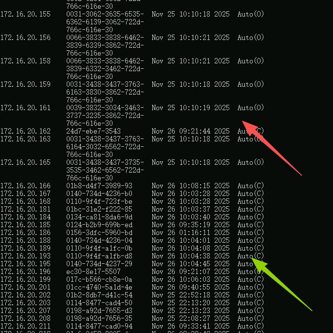

7003正常划分VLAN ,无线业务地址开启DHCP服务。无线AP交换机接入7003.
现在出现的故障是,无线DHCP地址池被异常占用。释放后无效,租期修改也无效。而且地址没有ARP信息。

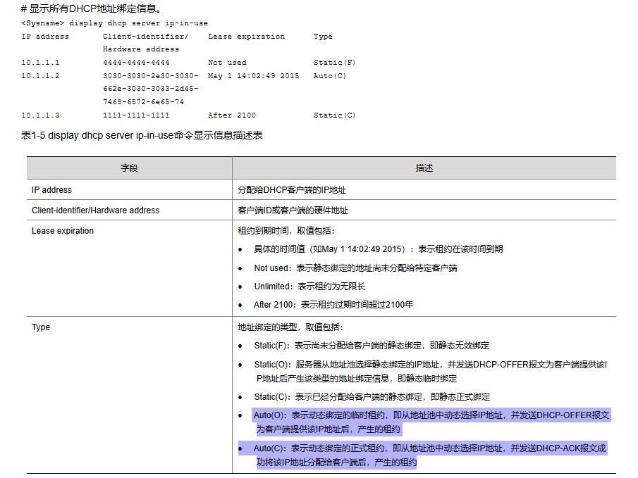

看下此图解释
可以通过display dhcp server pool 显示所有DHCP地址池的信息
也可以 1.关闭地址池,重新开启 undo dhcp server enable dhcp server enable 2.重启已获取地址 reset dhcp server ip-in-use 3.重启设备 reboot

有什么办法把这些临时租期的地址去掉吗?正常终端上网都获取不了IP了

有可能是链路故障导致了报文单通之类的问题吧先检查一下网线吧,看看是不是八芯全通。如果网线正常可以依次进行其它的替换测试,比如把网线接到交换机的其它网口上试试;设备给客户端发了offer报文 但是客户端没有回request

红色箭头是非法占用的IP。
追一下mac看看是不是固定地址了
MAC地址是异常的啊。你看红色箭头
