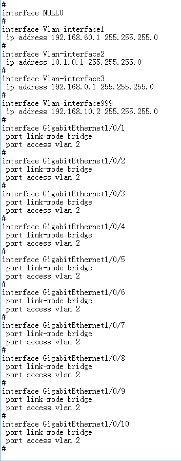

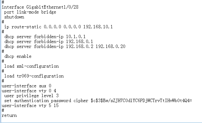

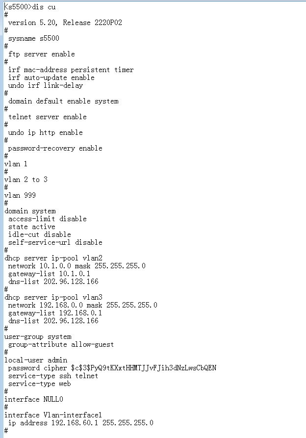

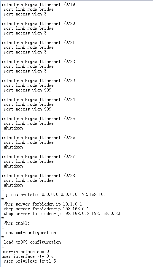

我把网线插到19口,能获取到0网段的IP,用192.168.0.1不能进入WEB配置页面
详细配置在附件的文件里面。。。谢谢!

启用http服务,在系统试图下
[H3C]ip http enable
虚接口下启用认证
user-interface vty 0 4
authen schem
谢谢
