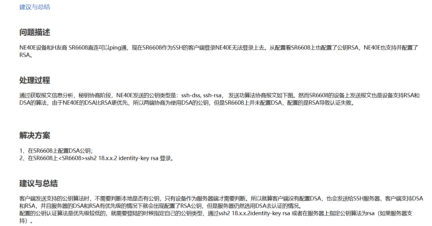

华三的sr6608跟华为的路由器ne40互联,
在6608上ssh华为的ne40路由器,无法成功登录(跟密钥有关系),其他设备登录华为ne40正常。
问:
现在改如何设置下,可以在sr6608上成功ssh登录华为的路由器

# 生成DSA密钥对。 [Device] public-key local create dsa The range of public key size is (512 ~ 2048). If the key modulus is greater than 512, it will take a few minutes. Press CTRL+C to abort. Input the modulus length [default = 1024]: Generating Keys... .. Create the key pair successfully.

先创建再SSH

解决方案第一步 配置DSA公钥,第二步 才是登录,你试着配置下DSA公钥
啥也不会的攻城狮 发表时间:2025-11-25
