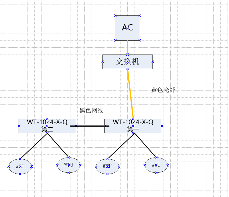

老师好:机房到A楼就一条2芯光纤,A楼需要40个AP,可是一个WT1024的口不够,能否光纤到第一个WT,然后第一个WT级联第二个WT。见下图:
如果可以实现,第二个WT插入第一个WT的什么口?
有uplink口,级联一般没问题的,不过注意下接口默认应该开启了二层隔离了,注意看下
