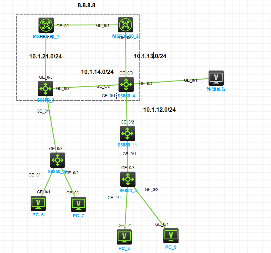

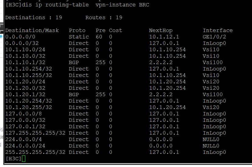

S3和S11建立evpn vxlan。S4上boder也是RR有连接外部单位,在S4上面的全局路由表上如何能学到liaf的实例路由实现外部单位能够访问底下虚拟机?
这是拓扑
