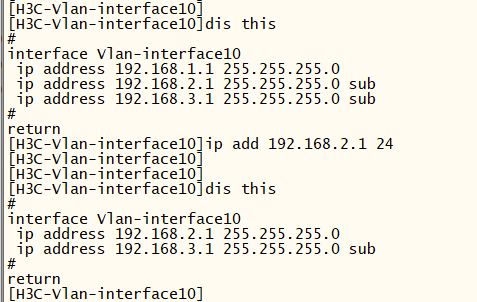

48499 四段
要做什么这是
可以直接修改,如下。
[H3C-Vlan-interface10]
[H3C-Vlan-interface10]dis this
interface Vlan-interface10
ip address 192.168.2.1 255.255.255.0 sub
ip address 192.168.3.1 255.255.255.0 sub
return
[H3C-Vlan-interface10]ip add 192.168.2.1 24
return
如设备不支持,可以先删除
undo ip add 192.168.2.1 24 sub
undo ip add 192.168.1.1 24
然后
ip add 192.168.1.1 24  sub
