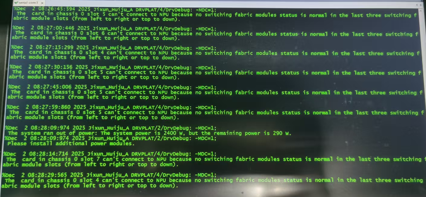

H3C S12508X 接口板不正常,主控板显示solt红灯
2025-12-02提问
  • 0收藏,1171浏览
古月 零段

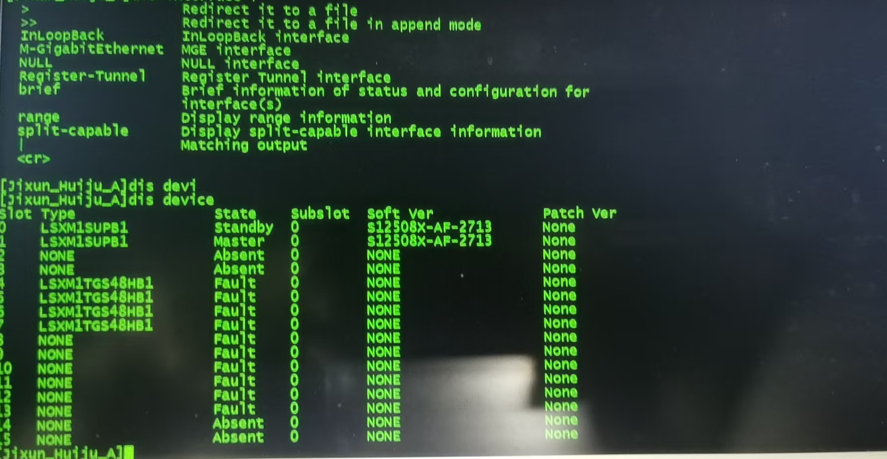

H3C S12508X 接口板状态全部Fault
古月 知了小白
已解决,开机后等待10分钟以后板卡会自动上线。
拔插一下试试吧,还不行整机重启下。
