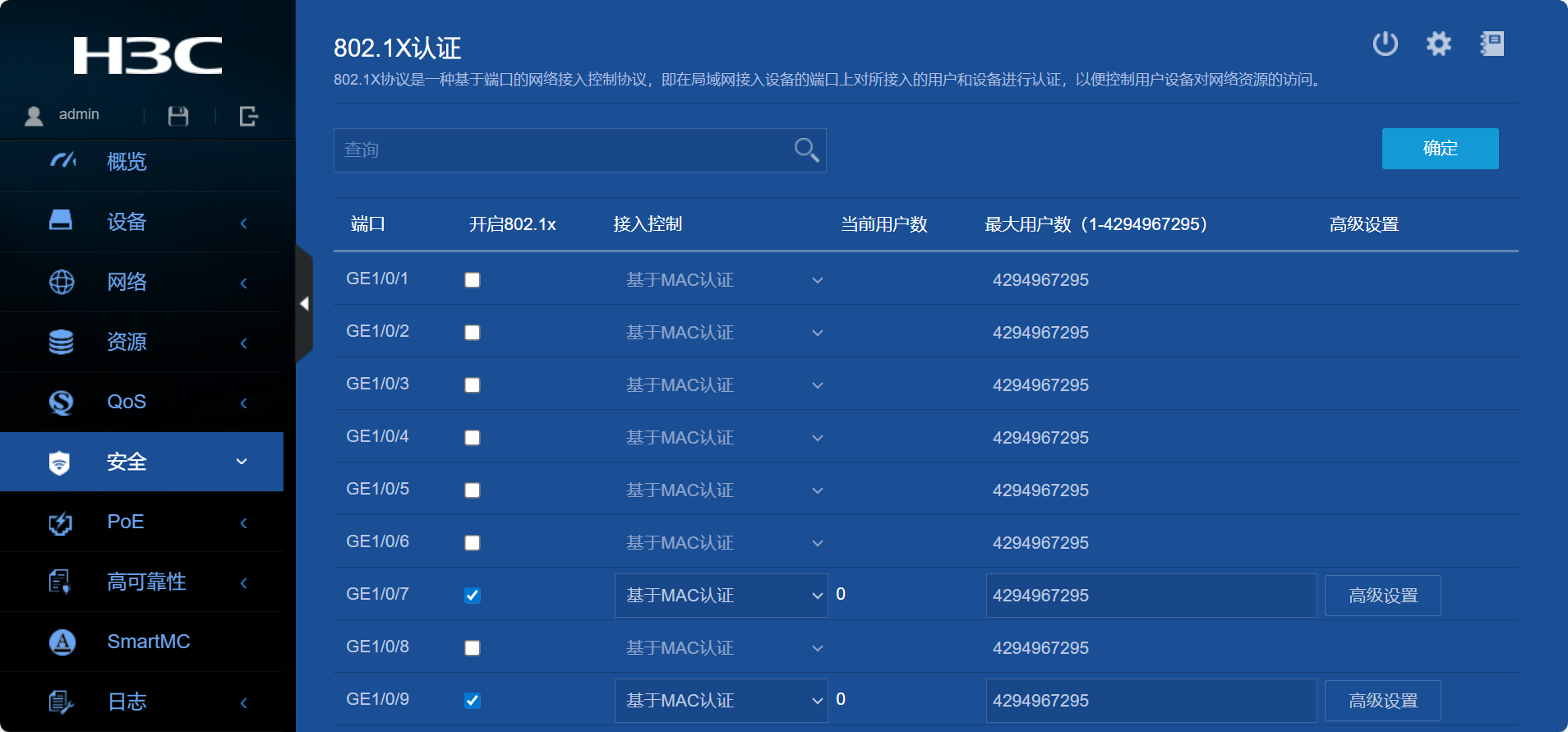

有没有web页面配置认证的教程,我只想配置一个本地认证 让用户使用客户端登录之后才能使用
我已经在接口配置成功了mac 认证和802.1x 认证  ,用户还是用的mac认证,没有走802.1x认证

11.4.3  802.1X用户的本地认证配置举例
1. 组网需求
用户通过Switch的端口GigabitEthernet1/0/1接入网络,Switch对该端口接入的用户进行802.1X认证以控制其访问Internet,具体要求如下:
·            Switch对802.1X用户采用本地认证,认证域为abc。
·            802.1X用户的认证名为dotuser,认证密码为12345。
·            端口GigabitEthernet1/0/1上只要有一个802.1X用户认证成功后,从该端口接入的其它用户无须认证就可使用网络资源。
图11-27 802.1X用户的本地认证配置组网图
2. 配置步骤
(1)       配置各接口的IP地址(略)
(2)       配置本地用户
本地用户在“安全 > 认证 > 本地认证”页面配置,配置步骤为:
·            添加用户,用户名为dotuser,密码为12345。
·            指定可用的服务为LAN接入。
(3)       配置ISP域
ISP域在“安全 > 认证 > ISP域”页面配置,配置步骤为:
·            添加ISP域,名称为abc,并将该ISP域的状态设置为活动。
·            指定接入方式为LAN接入。
·            指定LAN接入AAA方案的认证方法为本地认证,授权方法为本地授权,计费方法为不计费。
(4)       配置802.1X
802.1X认证在“安全 > 接入 > 802.1X”页面配置,配置步骤为:
·            开启Switch的802.1X认证功能。
·            在接口GigabitEthernet1/0/1上开启802.1X认证功能,指定接入控制方式为基于端口认证的方式。
·            在接口GigabitEthernet1/0/1的高级设置页面上,指定授权状态为自动识别,端口的强制认证ISP域为abc。
3. 验证配置
(1)       完成上述配置后,在“安全 > 认证 > 本地认证”页面上可以看到已成功添加的本地用户,在“安全 > 认证 > ISP域”页面上可以看到已经成功添加的ISP域。
(2)       用户启动802.1X客户端,输入正确的用户名和密码之后,可以成功上线,在“安全 > 接入 > 802.1X”页面中,可以查看到接口GigabitEthernet1/0/1上的当前用户数为1。
