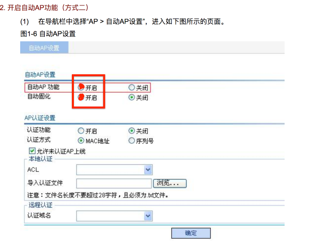

配置自动AP上线吧:wlan auto-ap enable;wlan auto-ap persistent all

1,把AC 和 ap放一个vlan内
2,启用自动注册:
wlan auto-ap enable
wlan auto-persistent enable
3,在AC上给这个网段启用dhcp server 、配置地址池 (ap和ac注册单放一个vlan,最好不要和业务vlan放一起)
1、看一下ac的版本是不是太老了,部分老版本不支持wap712c,到官网ac的版本手册里面看一下支持的ap,如果不支持就升一下级;
2、开启ac的自动注册和自动固化功能;
固化一下就好了,没有固化的话,ac发现了,也是无法对上线ap进行操作的
