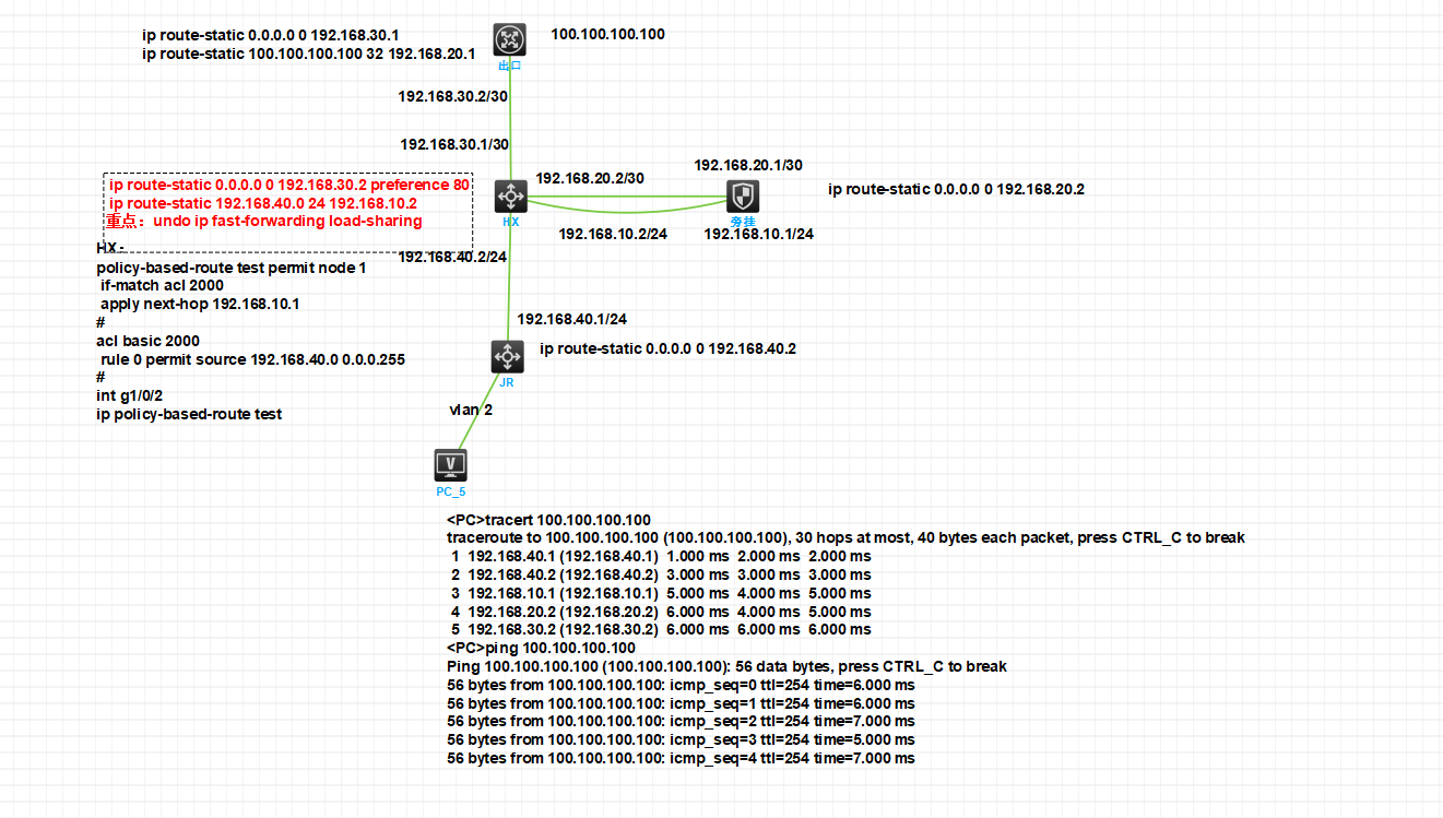

内网不同业务通过防火墙再进行互访,配置后发现成环了
2025-12-03提问
  • 0收藏,1356浏览
如下图,希望内网不同业务通过防火墙再进行互访,通过在核心配置策略路由进行重定向后,发现成环了。

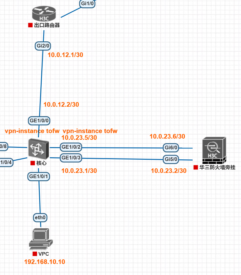

使用两个VPN实例隔离开,在防火墙上把两个业务划分不同的安全域,再通过防火墙的安全策略放通两个业务区域

关闭快速转发undo ip fast-forwarding load-sharing
你这个拓扑有问题,你单线怎么还用PBR呢,下面这个是我做的实验,你看看ba

因为没有路由器,是用防火墙双机热备做出口设备的
小小菜鸟 发表时间:2025-12-03
关闭后也没有用
回复小小菜鸟:
呢你还用啥PBR,一条静态完事了。搞这么复杂

要绕墙,你静态怎么配置?核心有路由直接转发了
虽然是在接口下调用的,但是查看匹配次数,从防火墙回到核心的报文依旧被pbr10匹配到了

接2条线,通过2个3层口来做,如果只有一条线的话就做子接口
那你直接网关移到防火墙上不就行,你这样很不合理,一般是防火墙旁挂,采用策略路由或者VPN实例(更推荐VPN实例)
