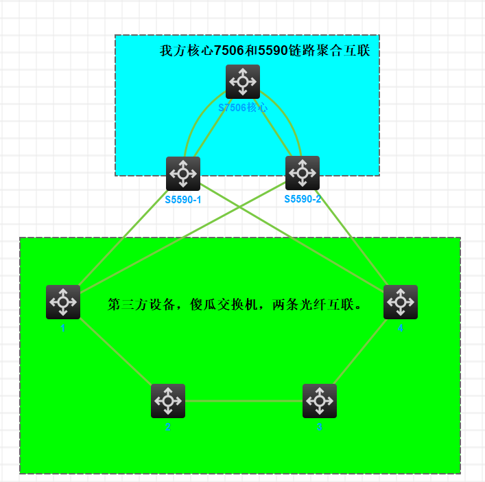

华三交换机和第三方傻瓜交换机如何做环网?
5590-1  端口49接到傻瓜1,端口50接到傻瓜4。
5590-2  端口49接到傻瓜1,端口50接到傻瓜4。
那这个怎么做配置能实现下图中的环网设计。
下方的傻瓜交换机一根光纤前后互联。
使用生成树还是什么有没有相关配置,或者基于目前的这个结构怎么做配置?

华三交换机与第三方傻瓜交换机组建环网时,建议将华三交换机配置为RRPP环网,第三方傻瓜交换机仅作为透明传输节点。由于傻瓜交换机不支持RRPP协议,无法参与协议报文处理,存在环路风险,可能影响RRPP正常运行及业务稳定性。
为避免环路,应在环网中所有华三交换机的环网接口执行 `undo stp enable`,并合理设计RRPP主环和子环。第三方傻瓜交换机不支持RRPP,因此不能作为RRPP节点参与协议控制,仅可作简单透传,但需确保其不会引入广播风暴或环路。
综上,不推荐使用第三方傻瓜交换机参与环网,建议全网采用支持RRPP的设备以保证环网可靠性。

做不了的,建议协商

第三方非要这么做 有没有稳妥的办法

做不了的

2楼3楼说做不了的,我建议你们的H3CIE证书丢垃圾筒里去,环网一定是要RRPP和ERPS才行吗?如果没有时延要求S7506直接做MSTP就行了。
