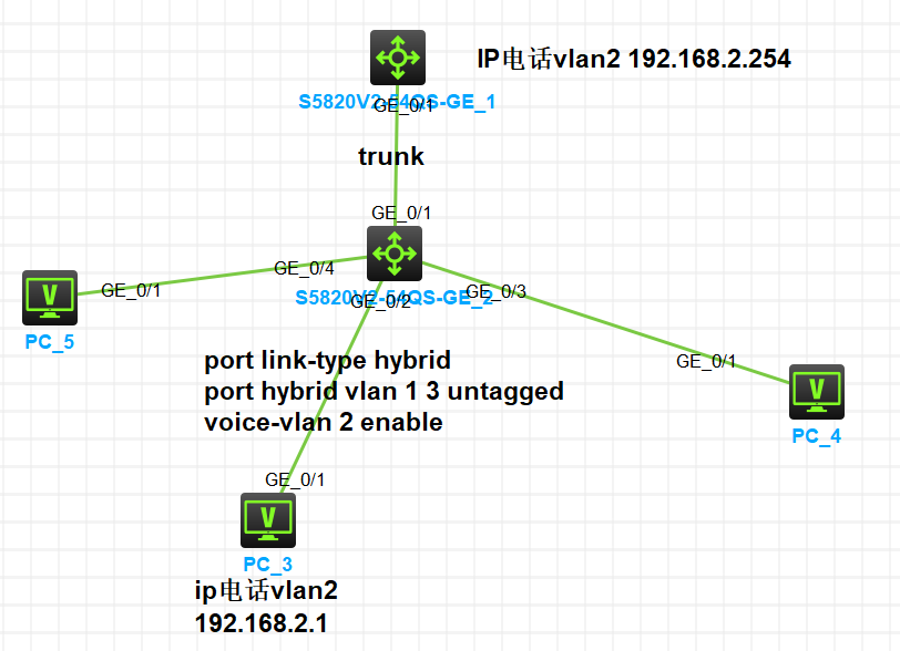

voice vlan电脑配置ip不通
2025-12-04提问
  • 0收藏,1643浏览
粉丝:0人 关注:3人
实际环境,核心到接入配置trunk,终端接口接电话配置hybrid接口,vlan2 是电话vlan。用电脑设置ip电话网段ping网关不通,什么原因?
粉丝:45人 关注:1人
可能原因如下: 1. **Hybrid接口配置不当**:终端接口配置为Hybrid时,需确保允许VLAN2的流量通过(untagged或tagged),且PVID正确设置为VLAN2,否则电话网段报文无法正常转发。 2. **Trunk配置限制**:根据已知信息,Trunk口配置N:1或1:1 VLAN映射时,若核心与接入间Trunk配置了此类VLAN映射,可能影响VLAN2通信。 3. **三层VLAN接口状态异常**:检查VLAN2对应的三层虚接口(Vlan-interface2)状态是否为up,IP地址配置正确,且作为该网段网关可达。 4. **防火墙或安全策略限制**:确认设备上(如核心交换机或防火墙)是否开启安全策略、ACL或IP过滤规则,阻止了VLAN2的ICMP流量。 5. **终端设备配置问题**:电脑手动设置的IP地址、掩码、网关需与电话网段一致,且物理链路正常。 建议操作: - 检查Hybrid接口的VLAN允许列表和PVID设置。 - 确认Trunk口无影响VLAN2透传的映射配置。 - 使用`display interface Vlan-interface 2`检查三层接口状态。 - 检查设备ACL及防火墙策略是否放行ICMP。
模拟器不支持,实机测试
