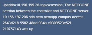

这是控制器上的日志

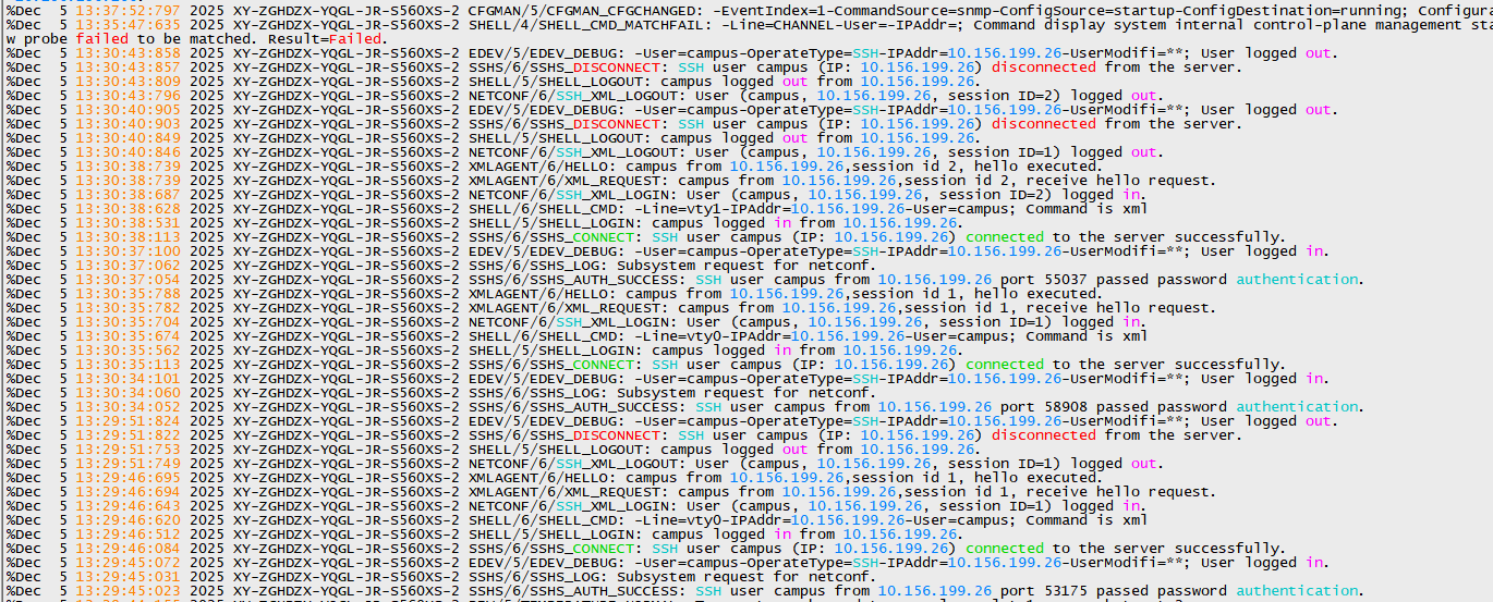

这是交换机上的日志
我用自己电脑ssh测试到交换机正常的,请问这是什么问题导致的

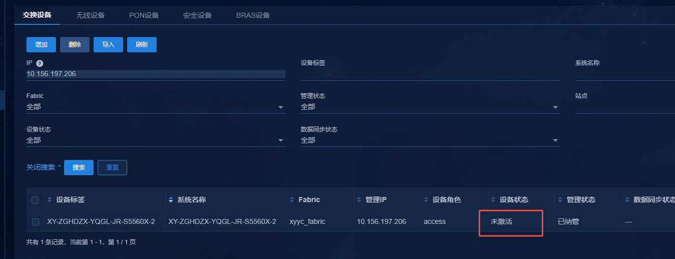

现象确认(来自第1张图):
在控制器界面上,系统名称为 XY-ZGHDZX-YQGL-JR-S5560X-2、管理IP为 10.156.197.206的接入交换机,其 “设备状态”为“未激活”。
这直接表明控制器无法通过管理协议(NETCONF)与交换机进行正常通信,从而无法获取其状态、下发配置,即“无法上线”。

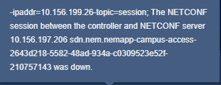

关键错误信息(来自第2张图):
图片中的系统告警清晰地指出:“控制器与NETCONF服务器(即交换机)10.156.197.206 的会话已中断”。
这条信息是决定性的证据,它将“设备未激活”的状态与“NETCONF会话断开”这个具体事件直接关联起来。这意味着控制器尝试建立NETCONF管理会话失败了。
根本原因探查(来自第3张图 - 交换机本地日志):
这张图是交换机的本地日志,它揭示了NETCONF会话建立失败的具体原因。日志内容比较复杂,但可以提炼出几个关键点:
认证与连接波动:日志中既有SSH连接成功的记录(User ... passed password authentication),也有大量连接失败或断开的记录(disconnected, login failed)。
核心错误代码:出现了如 CFGFILE_NOT_MATCH​ (配置文件不匹配)和 EDDEV_DISCONNECT​ 等错误信息。
分析:虽然您的SSH手动测试是成功的,但控制器的NETCONF连接尝试可能更频繁,或者在特定交互环节(如NETCONF能力集协商、配置数据模型验证时)触发了问题。CFGFILE_NOT_MATCH是一个非常关键的线索,强烈暗示交换机上为控制器开放NETCONF功能所需的特定配置可能存在错误或缺失。

问题已解决
1. 该设备fabric角色默认是leaf,需要手动改为access
2. 防火墙策略阻挡了
